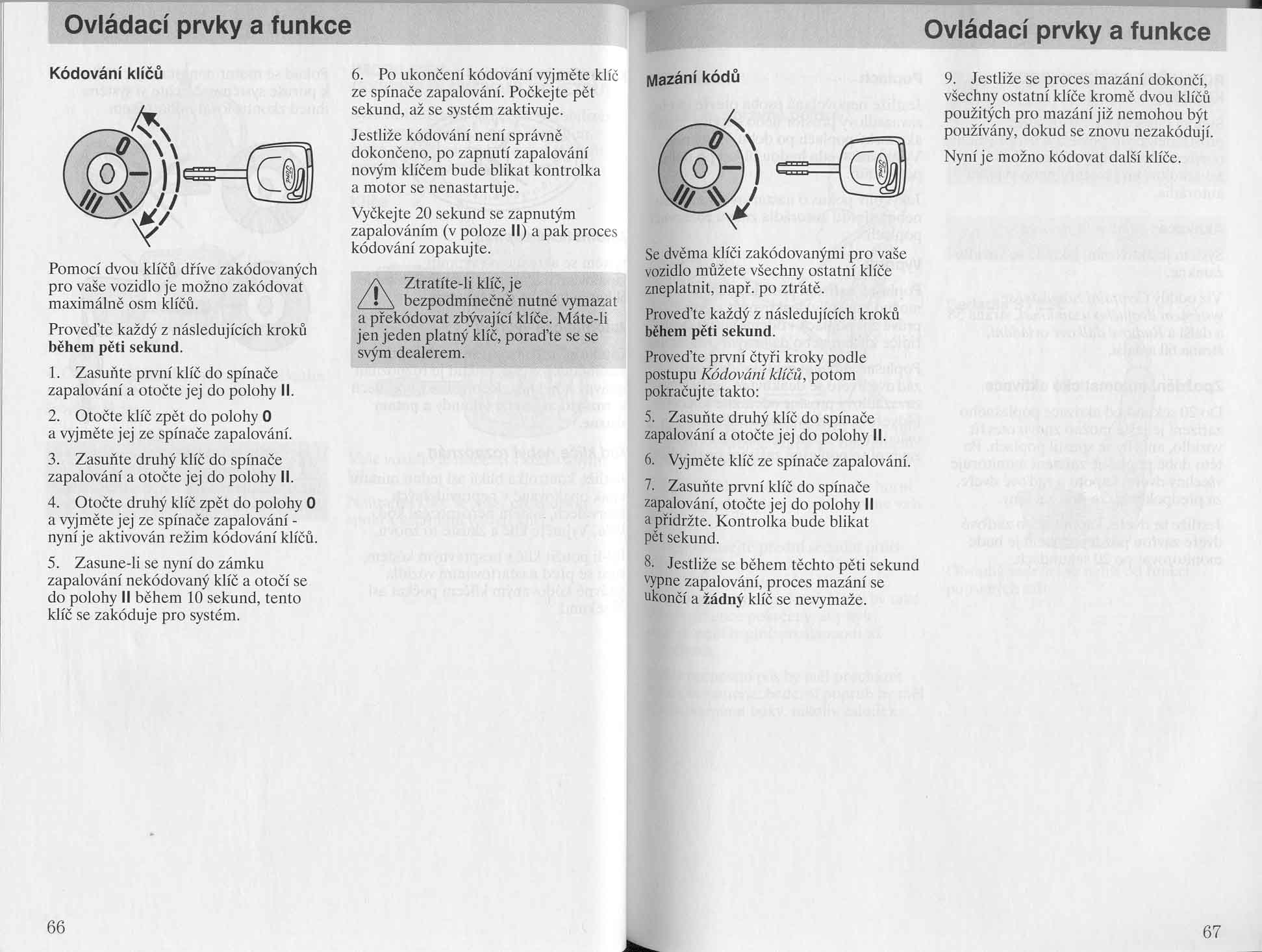

Jo v pohodě to jde udělat všechno sám doma ,ale musí k tomu být dva puvod. klíče.

A jak si to naprogramu ten imobilizér sám, kyž už teď mám teda taky 2 klíče:-D Hoďte sem nějaký postup

Brehowicz
- Příspěvky: 4257
Re: Sklápěcí klíček orig. ford na Mondeo
Na imo ale musíš mít ty dva už naprogramované a funkční před tím než přidáš třetí třebas ten sklápěcí.

Ahoj, taky bych si chtěl pořídit sklápěcí klíček s DO. Mám zatím 2 funkční klíče, ale žádný z nich nemá DO. Je možné pro naprogramování nového sklápecího klíče s DO použít tyto dva stávající bez DO? A bude mi potom okamžite fungovat i dálkové ovládání nebo mi tuto funkci budou muset povolit přes diagnostiku?? Díky za rady... (Ford Mondeo Combi, r.v. 2003, 2.0 TDCi)
K tomu, aby sis to naprogramoval doma sám musíš mít jeden klíč s dalkovým ovládáním tzn., že to budeš muset udělat přes diagnostiku.
