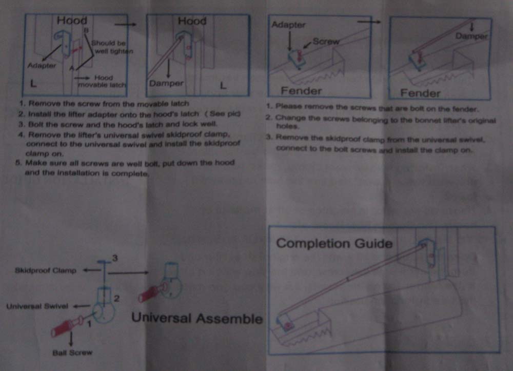

... nasel jsem cloveka, co to ma ... nekolik mesicu doma a jeste to na auto nedal. Ofotil mi navod, ale z nej se toho moc vycist neda. Nebo to neumim:
Tak nevim, jestli do toho jit ...

... podarilo se mi sehnat fotku obsahu baleni:
- 1 - predpokladam, ze bude pasovat na uchyt pantu kapoty
- 2 - vubec netusim, kde by mela na blatniku drzet ... tusite nekdo?

tak díky Mirimu dorazili dneska vzpěry kapoty, tak musím najít trochu času a namontovat, pokusím se nafotit a dát to sem, podle fotek v návodu by to nemuselo být tak složité, ale uvidíme
