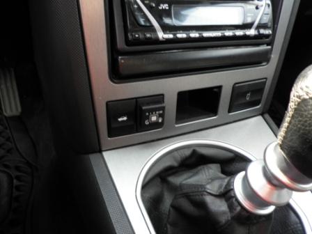

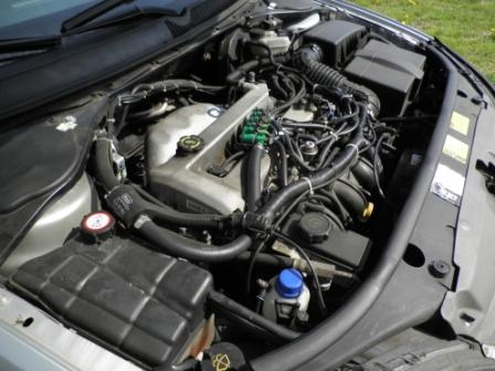

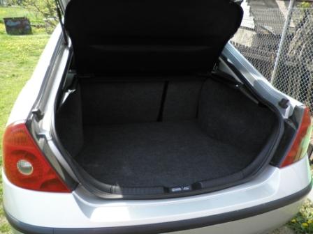

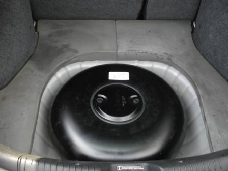

posílam foto mého forda přestavený na lpg,aby případný zájemce o přestavbu věděl jak to na autě vypadá.
pohled na motor ty zelený jsou vstřikovače z modrou zátkou je flaschlube
ukazatel množství plynu max 48l po dojetí plynu se ozve zvukový signál a přepne se na benzín

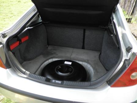

nádrž detail
nádrž detail
nádrž lpg
nádrž lpg

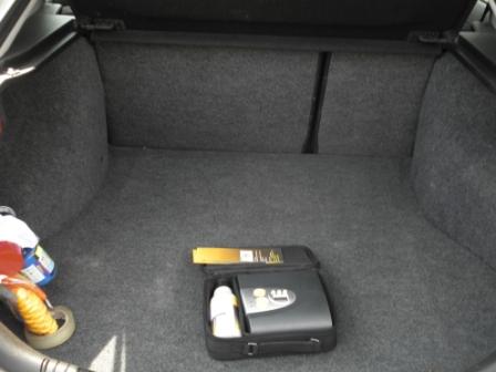

kufr dno je rovné pod ním je místo rezervy nádrž lpg
kufr-místo rezervy mám opravnou sadu

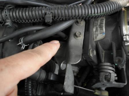

hadička mazání ventilů napojena za škrtící klapkou do hadice která vede do sání

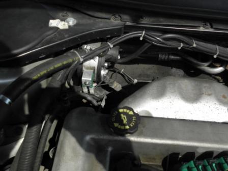

regulátor a směšovač
Boban
Příspěvky: 8641
Bydliště: Havl. Brod (CZ)
Re: 2.0 DURATEC HE - máte někdo předělaný na LPG?
Příspěvek od Boban » 29.04.2011 15:05
pěkný a kolik máš na LPG už najeto ??
