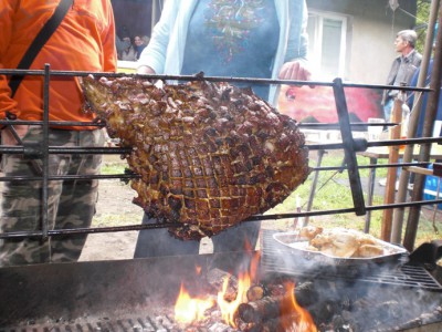

:nazdravi: Grilování kýty (cca 12kg) minulou sobotu. Zkusím pohledat fotku celého grilu.

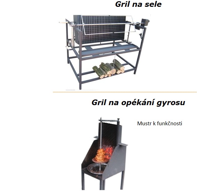

Pokud budeš vyrábět gril tak udělej něco takového.
FM MKV 2,0 TDCI 15
davka
Příspěvky: 82
Bydliště: Prostějov
Re: Gril na sele
Příspěvek od davka » 18.05.2011 17:27
Radekjo píše:Pokud budeš vyrábět gril tak udělej něco takového.

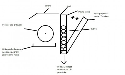

Tohle by možná nebylo vůbec špatný, škoda že není nějké foto. Ale pro představu, určitě super. zkusím něco skreslit

Ten zadni ohrev je opravdu sikovny. Dobre se k tomu da zezadu pristupovat a tuk nekape do ohne a nedela cmoudiky. Cmoudici sice prispivaji k te spravne vuni a chuti, jenze ... sak vime.

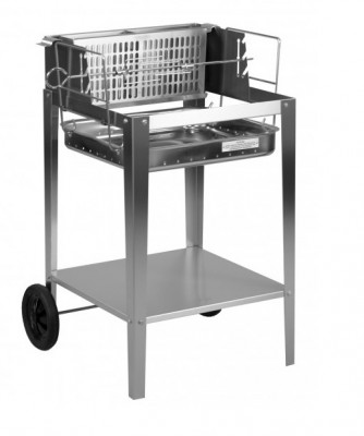

Tady je něco jak si to představuji ale ve větším provedení. Jen malé úpravy výklopného ohniště horní kryt (není podmínkou ale počasí je nevyzpytatelné) nějaký ten boční odkládací stoleček atd.
Pochopitelně by to mělo být z profilované oceli. Bohatě stačí 3 x 30 x 30 navíc u profilu je výhoda možnosti nasouvat a vysouvat jakékoli části a tím si usnadnit jak přepravu tak i samotné poskládání-rozebrání. Na rošt postačí armatura cca 10ka sice jí teplo dá pohulit ale je to v jakosti bláto tak to neřeším. Gril by měl plnit funkci a né být našampónovaný. Jeden gril jsem už navrhl a je funkční.
