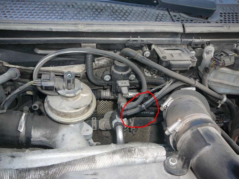

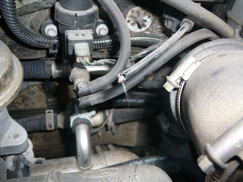

Tak dneska ráno jsem ještě v rychlosti zkontroloval motor, jestli tam něco není upadnuté a našel jsem tam jednu hadičku, která vypadá jako utržená, ale vůbec nevím k čemu to je. Na fotkách je ukázana hadička v detailu a na další fotce je zakroužkovaná a je vidět k čemu vede. Nevíte zda-li to je ono?
Jinak jak příjdu z práce, tak pořádně prolezu motor, jestli tam něco není upadnuté.
Ford focus 1.8

Re: turbo
Jestli jsem to na ty fotce viděl správně, tak ta utržená hadička vede k čidlu absolutního tlaku v sání. Pak můžeš být docela v klidu, turbem to nebude,
stačí opravit tuhle hadičku a auto pojede jak dřív. Stalo se mi to samé na TDCi motoru a stejný problém, netáhlo to. Protože to čidlo nedává informace
o tlaku tak s jednotka snaží chránit motor před tím aby tam nebyl moc velký tlak, takže prakticky odstaví turbo. Ta hadička musí vést k sacímu potrubí
někde za turbem. Nevím, kde přesně to je u TDDi napojené, ale čekal bych to někde na té černé trubce co vede od turba k intercooleru.

Tak to jsi mě uklidnil. Jestli to bude tím, tak tom bude paráda. Zkusím vyměnit a uvidíme. Prozatím dík
