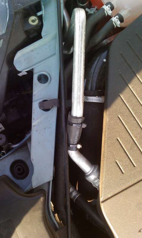

Dneska jsme byl na dofouknutí a vyčištění klimy. A mechanik, který my to dělal, si na konci všimnul, že tyčka která drží výko od motoru otevřené, že dře o hlinikovou trubku, když je držák výka daný na svém místě.
Na hlinikové trubce bylo vydět, že je trošku v tomto místě prohlá, tak my tam dal kus "hadice" aby se tyto dvě části nedotýkaly přímo.
Přikládám obrázek jak to vypadá.
Chtěl bych se zeptat, k čemu ta hliniková trubka je ? (dle mého názoru od klimy, jestli se nemýlím)
A zda nemá tato trubka být nějak uchycená ?, zda to nemá být řešeno jinak....?

Ahoj ta hadice je od klimatizace ,ale nevim jestli to tam má byt nejak uchycené 1.8 moc neznám.

Dotýkat by se určitě neměla. Něco je špatně. Nebylo to bouraný?

Moje teorie,ze trubka je od klimatizace se potvrdila.
Nicméně v pondělí zajedu do Fordu... ohledně toho dotyku té trubky a tyče k výku.

Tak ve fordu, my rekli ze to takhle blizko u sebe byt nema... Alle nevedely proc to tak mam ja..
Nakonec jsme trosku prohnuly vzperu a ted se uz ty dve nedotykaji.

No vidiš taková jednoduchá oprava
