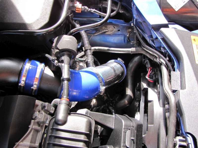

Urbane, jaký máš vzduchový filtr?
1. Jinak nemůžeš mít před váhou 90 stupňů zatáčku.
2. Průměr trubek musí být stejný jako průměr váhy vzduchu.
3. Délka trubky před váhou musí být minimálně 10ti násobek průměru váhy, tzn. 80cm.
4. Nesmíš přeolejovat filtr a zašpinit tím váhu.
Udělej následující:
Odpoj váhu vzduchu a jeď bez ní. Pojede to podle přednastavenejch hodnot. Uvidíš jestli to bude cukat.
Hodí ti to ESP System fault a turbo bude foukat jen do 1/4, tak se toho nelekej.
Stačí potom na hodinku odpojit baterku a vyndat pojistku řídící jednotky číslo 26 v pojistkovce pod kapotou.
Možná zkus to odpojení baterky společně s tou pojistkou nejdřív, tím vymažeš paměť jednotky.
A za 5. Objednej si sání od nás.
Udělej následující:

Filter je Sprintfilter. Pravy uhol tam nieje je to 67,5 stupna. Vnutorny priemer rur je rovnaky ako na vahe. Filter je cisto novy ziaden olej som neaplikoval. Inak tie rury vydrzia tlak vody 2 bary tak uvidime v podstate to bolo len tak skusku. A teplu tie rury odolavaju dobre - ako vravim riesenie za par pesos na skusku, nie je to odborna pracicka
. Skusim to pojazdit bez tej vahy, baterku som odpojal aj KAM poistku som uz vyberal. Vravis ze to moze byt sposobene ze je uhol prilis blizko pred vahou vzduchu? Jak sa tam preboha da za vahu napchat 80cm rovna rura sak tam uz je vrtula chladica, ci ty si myslel ze ten uhol nesmie byt taky velky?
UPDATE: Takze s odpojenou vahou to nerobi, cize problem v tom sani nebude. Pripada mi to akoby si turbo potiahlo viacej vzduchu ako cez standartny Airbox a chce tlacit viacej ako 0,3 (malo by tlacit len 0,3 vzhladom k otackam, zaradenemu prevodu, plynu) a na moment sa otvori wastegate sklbne s autom, a potom sa tlak ustaly na 0,3. Pri plnom plyne s autom netrhne a tlak ide rovno na 0,65. Nieje to koli tomu ze mam standartnu mapu a vaha si nevie poradit co s tolkym vzduchom z nizsich otacok tak otvori wastegate na chvilu? Zajtra skusim ci to robi aj s Airboxom ci sa nahodou neporucala vaha
. Skuste poradit vdaka.

Sání mam taky od včera na autě a musím potvrdit to co psal Fokal
Lépe se dá dávkovat plyn a motor jde lépe do otáček, vše se děje hezky plynule žádné kopance atd. Jestli je nějaký nárůst výkonu si netroufnu říct, každopádně se s autem teď jezdí příjemněji. A jako bonus je ten zvuk, to je masakr
Je to ale vysoce návykové, včera na projížďkách na to padla celá nádrž
Děkuju Ondrovi za sehnání dílů a velký dík Karlovi za odbornou montáž
Dělat to sám doma strávím u toho celý víkend a ještě to stejně nebude ono.
