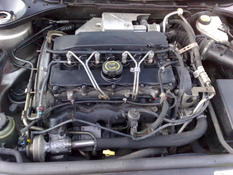

Dávam tady fotky EGR ventilu s popisem možných záslepek,aby se to netočílo věčně dokola co a jak.
Prosím o nepřispívání do vlákna,aby zustalo přehledné.

- U tohoto EGR se bez rosvícení kontrolky motoru zatím nepodařilo zaslepení ani s otvory.Tento EGR má ovladani ventilu krokovým motorkem.
Tak nakonec se podařilo obejít i tento typ EGR,jen je třeba vyndat klapku která reguluje prutok spalovacího vzduchu a pak jde uplně zaslepit přívod spalin do EGR,bez rozvícení kontrolky.
