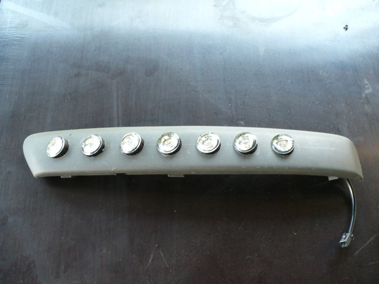

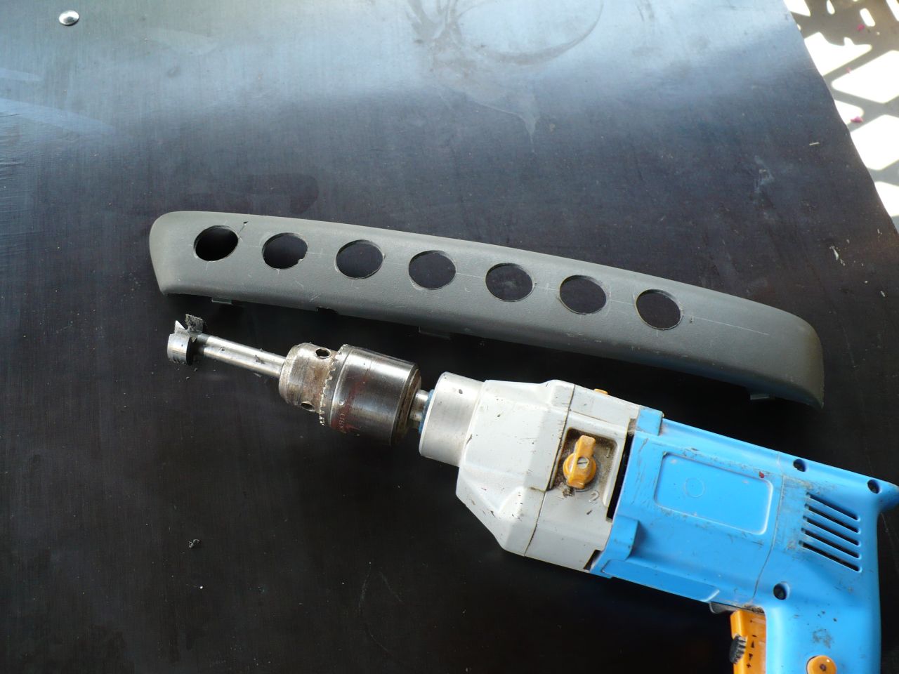

Konenčně jsem taky namontoval DRL a tak přikládám pár obrázků z montáže.

To jirkaur: Z dálky to vůbec nevypadá zle :palec_nahoru:
Jak ses popral s tím nasměrováním, aby to bylo cca v podélné ose, to jsi je jen tak natočil v těch otvorech?
Co fixace jednotlivých světelných modulů vzadu, to Ti drží jen na tom lepidle? Už jsi byl s autem v myčce, není s tím problém?
Jestli můžeš, hoď prosím ještě fotku zblízka pohledem shora na DRL. Jednu dobu jsem totiž o nich vážně uvažoval, ale nakonec mne odradilo to jejich nasměrování, resp. zakrytí následně vyčnívajících částí po bocích.
Tvá instalace (zde na tomto tématu) zatím vypadá nejzdařileji, pominu-li samozřejmě náhradu mlhovek, tam je to na 100% 8)

jirkaur píše:Konenčně jsem taky namontoval DRL a tak přikládám pár obrázků z montáže.
Caf - elegantne riesenie a samotne svetla umoznuju riesit smerovanie svetelneho toku. Ja som ich chcel natlacit pod tvoju poziciu, vedla hmloviek do cierneho plastu. Ako si vyrieisl funkciu poyicneho svietenia?

A šlo by udělat fotku ne čelní, ale mírně z úhlu? Jako kdyby jsi seděl v protijedoucím autě... A taky záleží na vzdálenosti focení.
Jinak si myslím, že uchycení jednotlivých LED je lepidlem, takže, jak se podaří...

Nasměrování světel jsem řešil výrobou přípravku na vrtání, takže jsem otvory vrtal šikmo, není to sice na 100% v ose vozidla, světla drží lepidlo se kterým mám zatím dobré zkušenosti ale čas teprve ukáže jak dlouho vydrží, modul jsem dal jiný než k tomu dodávaj takže mi po zapnutí parkovaček zhasnou úplně tak jak to má být. Fotky dodám později přez týden nejsem doma.
