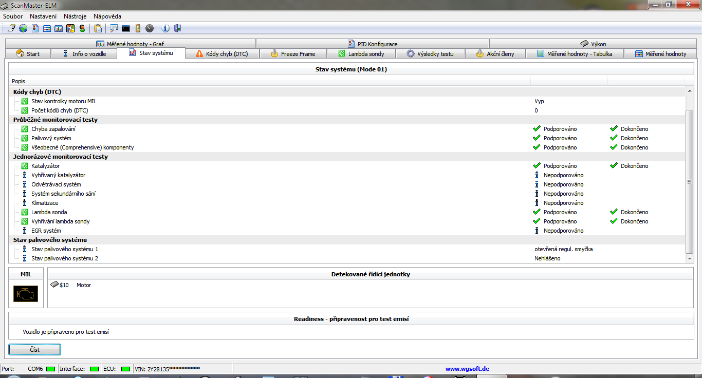

Svíčky mám nové. Kabely jsem proměřoval a cívku taky a jeví se v pořádku. Na diagnostice taky žádný problém viz příloha. Snímač absolutního tlaku sání vzduchu mám taky nový, hadičky odvětrání klikovky i s ventilkem nové, volnověžný ventil nový, olej a všechny filtry kromě palivového vyměněny. Napadá vás něco?
