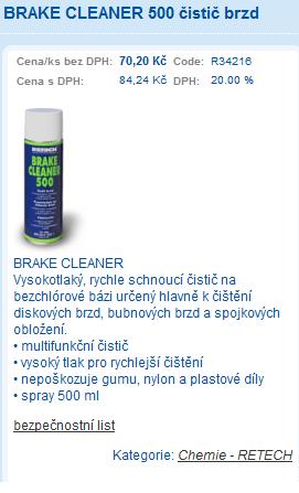

Příspěvek od Radekjo » 10.04.2011 09:16
Já používám čistič brzd. Asfalt první odstraním mechanicky (plast. špachtlí) a pak hadříkem s čističem.
