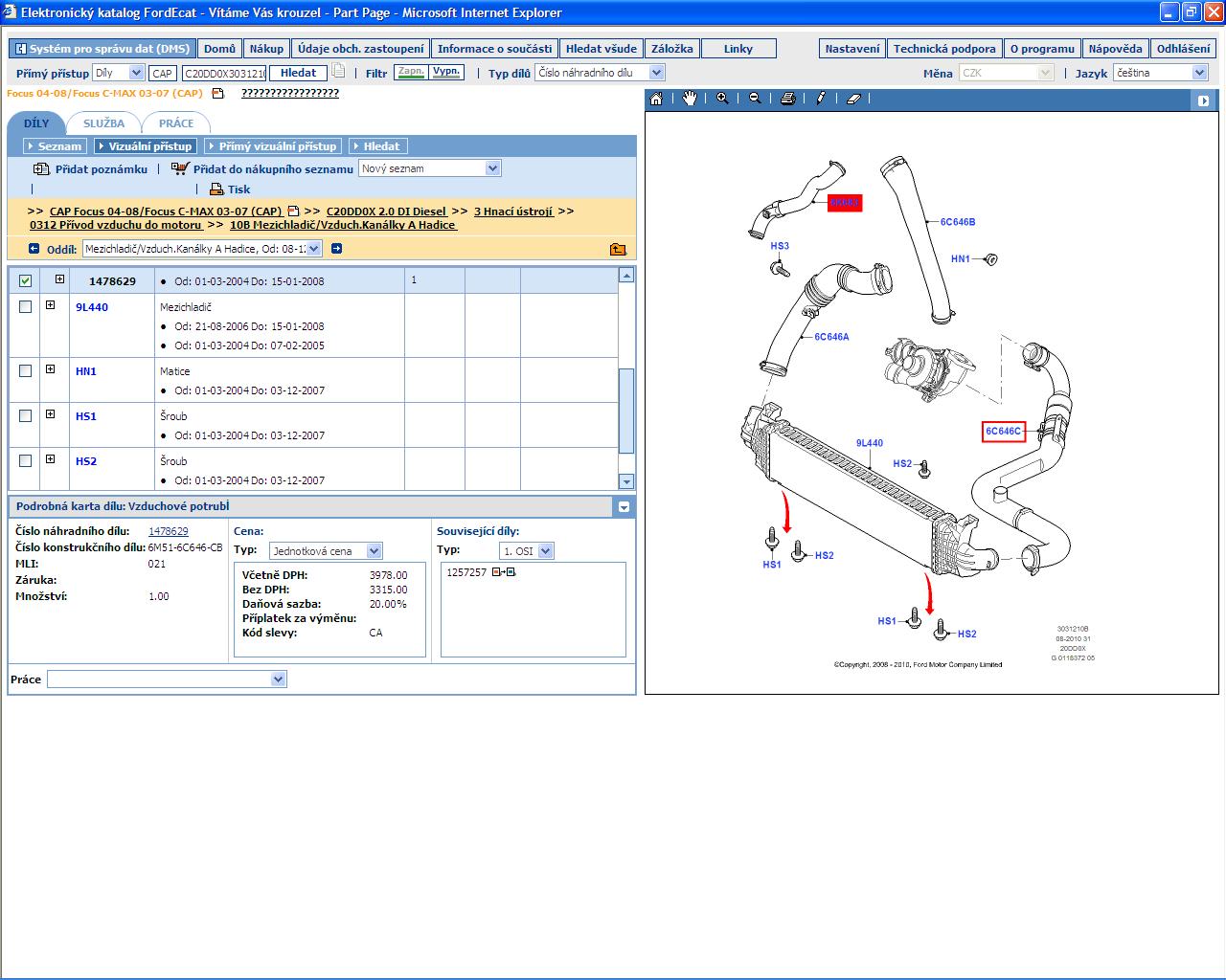

- Příspěvky: 19243
Re: gumová hadice u olejové vany
Číslo náhradního dílu: 1478629
Číslo konstrukčního dílu: 6M51-6C646-CB
MLI: 021
Záruka:
Množství: 1.00
Cena:
Včetně DPH: 3978.00
Bez DPH: 3315.00
Daňová sazba: 20.00%
MLI: 021
Záruka:
Množství: 1.00
Cena:
Včetně DPH: 3978.00
Bez DPH: 3315.00

z jakých dílů se skládá ten díl co jsi foki napsal jen ta hadice nebo i ten hliníkovej žebrovanej mezikus,anebo je to až na hrdlo turba vůbec ted netušim kde je to půlený,řekl bych na přírubě turba a pak tou stahovací páskou na trubce?
To bych pak tý ceně věřil.Já jsem na ní taky jednou koukal a věřim,že ji pěkně za nějakou dobu rozežere olej co prosakuje od turba.

Takhle to tam vypadá s tou hadicí(trubkou)
- Příspěvky: 19243
džeku - diky byl jsi rychlejsi
