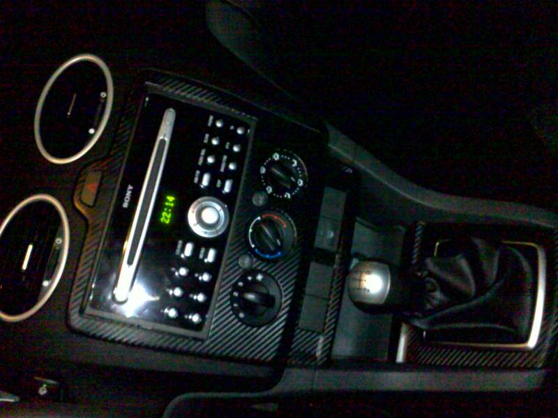

Raada mě se něčím líběj ty naše to souhlas, ale něčím mě hrozně přitahujou ty po FL.
Já na středovým panelu tý stříbrný už moc nemám :) http://www.ford-focus.cz/forum/download ... &mode=view naopak ju chchcu dodat na úchyt pro otevření přihrádky u spolujezdce a na úchyty ve dveřích.
Takže k tomudle by se obrysy budíků stříbrně hodily, ale což to je jen taká blbost.

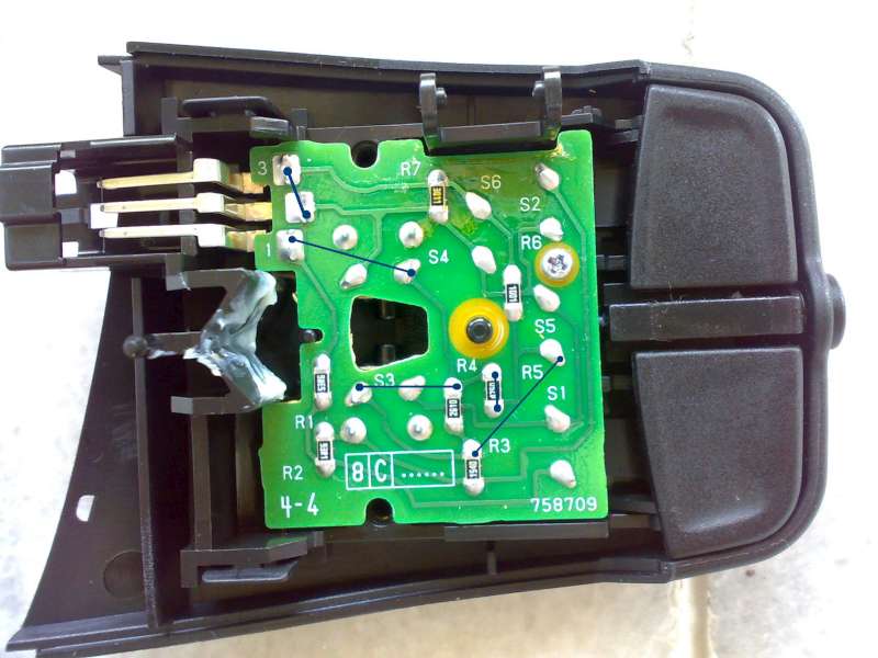

Kdo by to chtěl skusit předělat mám tady návod na předělání ovladače rádia na tlačítka tempomatu:
Po rozmontování ovladače uvidíte následující...
Nacházejí se tam rezistory (odpory) označené R1 až R7. Dále pak kontakty spinačů (tlačítka) označené S1 až S6.
Doufám že všichni poznají co k čemu patří.
Spinač S1 bude fungovat jako SET- (původní VOL-),
S2 - SET+ (VOL+)
S3 - ON (nahoru)
S4 - OFF (dolu)
S5 - RES (Mode)
S6 - nepoužívá se (voice control)
Nejprve odpájejte všechny rezistory pryč kromě R6 (u šroubu). Bude se hodit, má totiž 1000 Ohmu (1K).
Poté přerušte vedení na místech vyznačených na obrázku (červeně).
Dále pak propojte kontakty vodičem viz obrázek (modře).
Nakonec připájejte místo původních rezistorů nové rezistory s předepsanýma hodnotama.
Na pozici R1 připájet rezistor 120 Ohmů,
na R2 - 180 Ohmů,
na R3 - 300 Ohmů,
na R4 - 520 Ohmů,
a 1K rezistor už tam máme :)
Můžete zároveň s vodičema pájet i rezistory na stejném kontaktu, ušetříte si práci ;)

MK2 Pěknej návod. S pevnou rukou to nevypadá vůbec hororově. Jedinný co bych se ještě zeptal/dopsal do toho návodu .. kterej drát od tempomatu přiletuju kam na vstup do toho ovládání? Tadyk vidím na vstupu 3 piny, tak na kterej co? Sou dva dráty pokud se nepletu že?
díky
