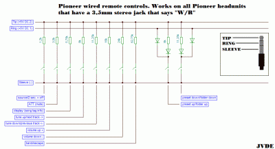

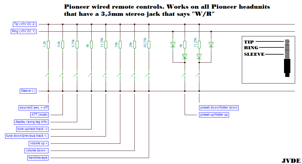

Takže pokračuju v připojení rádia pioneer na origo ford DO pod volantem. Bohužel to vypadá blbě...
Jak už tu bylo zmíněno - rádia pioneer mají vzadu vstup w/r, kterým se dá řešit základní ovládání. Princip je takovýto:

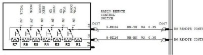

Tohle by ještě bylo v poho, ale protikusem je origo ford DO na volantu. Trochu jsem koukal co a jak a bohužel A.) vedou z něj jen 2 dráty B.) už je v něm hromada odporů
Schema je zde:
Takže princip obou ovládání je stejný, bohužel hodnoty odporů jsou jiné.
Pokud by z tam nebyly jen ty 2 dráty, ale tolik, kolik je tlačítek, bylo by to v poho. Takhle ať přemejším jak přemejšlím, nedá se to podle mě spojit. Takže jediná cesta asi je rozebrat to DO a napájet přímo na mikrospínače dráty a vést to celé k rádiiu a nebo vyměnit ty odpory. Bohužel celé ovládání se jeví dosti nerozebiratené...

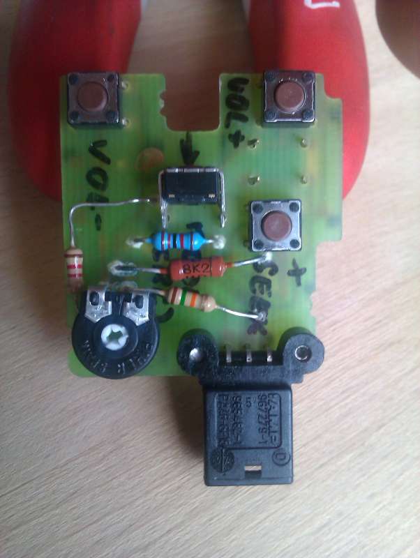

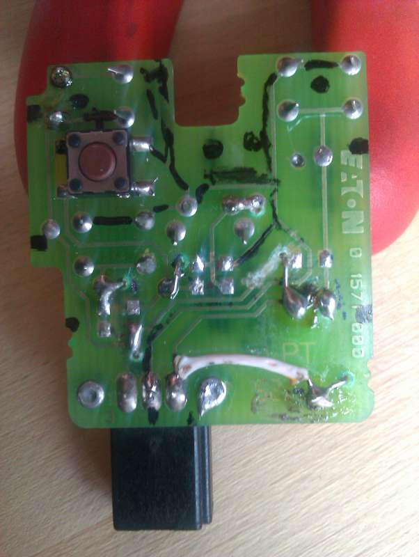

Tak abych tě uklidnil - před 2 dny jsem to předělával, chce to trochu trpělivosti, a šikovnosti, ale jde to celkem dobře.
LG má stejný hodnoty odporů jako pioneer, takže se drž toho co sem postnul já a co teď napíšu a stačej ti jen dva kontakty - třetí nepotřebuješ - podívej se pořádně na to schema k čemu je ten třetí kontakt - k funkcím které ty budeš připojovat není třeba...
Jinak k ůpravě ovládání - celé je potřeba rozebrat a od¨ájet všechny odpory co tam jsou, pak koupit odpory potřebných hodnot viz. minulej můj post na minulé stránce a pak už jen si vymyslet jak je napojit na které cestičky na tišťáku - napojit na to kablík s dvěma žílama a na konci s 3,5 jackem, složit dohromady a je hotovo.
postup jak rozdělat ovládání najdeš v jiném topicu když trochu pohledáš - je to něco jako "úprava ovládání pod volantem" nebo tak nějak
takhle jsem to udělal já - kdybys náhodou netušil, tak je to vnitřek ovládání tak jako tak se musí ovládání rozebrat, vyházet původní odpory a nějakým způsobem vytvořit nový obvod dle schématu který máš ode mě na minulé stránce. Jak to uděláš je pak jen na tobě.

trimr tam mam místo jednoho odporu (myslim že to bylo jedno volume) protože jsem nekoupil vhodnej odpor, tak jsem na něm nastavil 25kOhm a je použitej jen jako obyč odpor. Jinak vyvýst stačí od každýho spínače jen jeden drát pokud se ti nechce cpát odpory dovnitř(což teda považuju za nejlepší řešení. protože se pak nikde jinde nic neplete), když se podiváš pořádně na ten tišťák, tak k jednomu pinu výstupu vede cestička, na kterou jsou napojený jednou stranou všechny spínače, takže stačí kdyžtak vyvýst jen druhý strany spínačů.
Ale jak řikám, tim že je jedna strana spojená na tišťáku, stačí jen vhodnejma odporama připojit k druhýmu pinu druhý strany spínačů a je hotovo, dá se k tomu dobře využít některý cestičky zbylý po původních odporech.
Jinak co jsem zapoojil je klasika : Vol+, Vol-, Seek+, Seek- a SRC(nebo možná někde značený jako source nebo mode)
