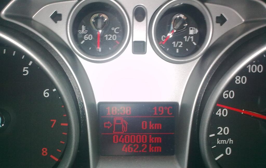

dojezdové km na benzín neřeš - koukni na můj dojezd :idea: :wink: ale toto byla výjimka, jezdím tak aby mi dlouho nesvítilo hladové oko. ber to tak, že tam pořád máš benzínovou ŘJ a ta je oblbnutá. stejně tak máš nyní mimo provoz průměrnou a okamžitou spotřebu na palubáku :idea: :idea:
jo a kolik mám najeto na LPG od posledního tankování je taky vidět na fotce a jak jsem psal já i jiní, budeš to stejně dělat taky tak :ble2:
na magistrátu to máš za chvilku, jen si vezmi vše cos napsal :lol: není co radit, papíry co jsi dostal od firmy vem všechny a hotovo. úředník už si tě nasměruje :wink:
dojezd 0km, ale jedu :))) namotáno krásných kulatých .... s LPG to naskakuje nějak rychleji ...

:D Díky za fotku a za vysvětlení a ta nula je super haha a myslel jsem si to, že to tak je :palec_nahoru:
