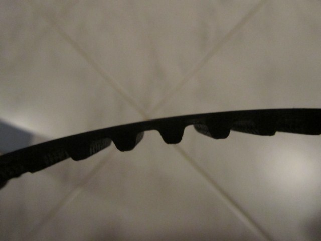

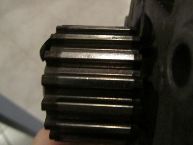

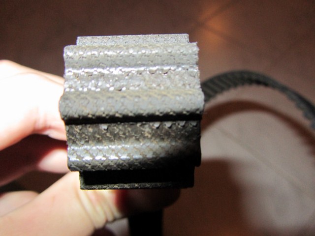

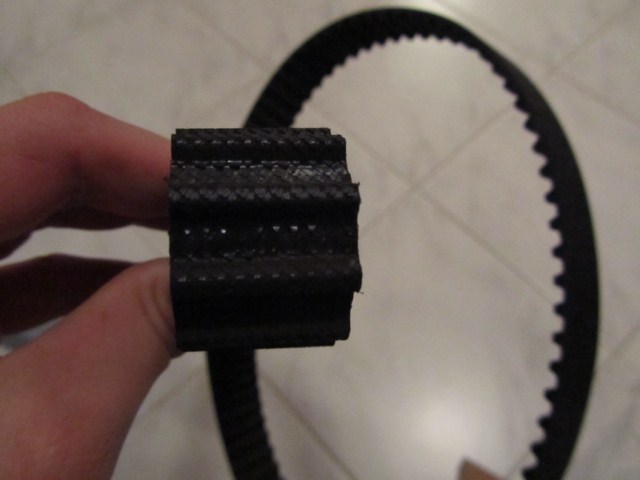

vladol
- Příspěvky: 4
- Registrován: 08.10.2011 12:44
- Bydliště: Bratislava
Re: rozvody
takze dal som vymenit rozvody (kladky, remen, pumpa), drazkovy remen bol ok. Schvalne som si povedal, aby stare rozvody nevyhodili, nech sa aspon nieco dozviem o aute.
Pridavam foto, co vy na to? Ja nie som odbornik, len cerpam z fora. Kladky sa pekne tocia, len ta mensia ma taku mini volu, vacsia uplne ok. Remen nevyzera byt popraskany.
Kolko to moze mat km?

- Radekjo
- Příspěvky: 1517
- Registrován: 08.12.2009 18:30
- Bydliště: OVA
Re: rozvody
vladol
Ahoj. Mrkni na moje foto rozvoďáku a víceklíňáku a porovnej. Najeto 150K

- lucky.jack
- Příspěvky: 8465
- Bydliště: v Hradci Královým
Re: rozvody
Tak možná na hokuspokusy, ale do auta bych si ji rozhodně nedávalmarosnet55 píše: Ak by niekto chcel remenicu po 100 tis km. Dodám.
- V12
- Příspěvky: 6102
- Bydliště: Soporna, SK
Re: rozvody
Ja by som ju zobral - aby som videl, preco sa na niektorych vozoch zacina ozyvat uz po 120k km (1.6HDI 80kW DPFfree v P307 SW)
