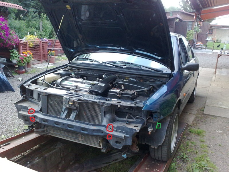

jeste sem to nikdy nedelal :oops: a ani nevim kam kouknout tak se chci zeptat vas jestli nekdo nevite jak se na MKI sunda predni naraznik :palec_nahoru: potrebuju pak sundat ten bouranej az sezenu nahradu :)

sundává se to docela blbě :D, drží na čtyřech šroubech(v mým případě hodně zrezlých) na každý straně. Musíš si vzít golu s dlouhým nástavcem, protože tam jsou samý hadice, trubky...a neni tam moc místa. Tobě možná bude ještě překážet velkej motor :mrgreen:.
Doporučoval bych rampu :)

supr dik :palec_nahoru: najezdy si udelam :) a co bocni drzaky?

Jn, předek byl docela zachovalej, zbytek byl horší :lol:, to je foto před "renovaci" :D
dave93 píše:supr dik :palec_nahoru: najezdy si udelam :) a co bocni drzaky?
Na boku se to jenom vysune/zasune, nakreslil jsem to zeleně na tu fotku...až odděláš ty čtyři matky, tak zatahni za nárazník směrem ven, a je dole :P
