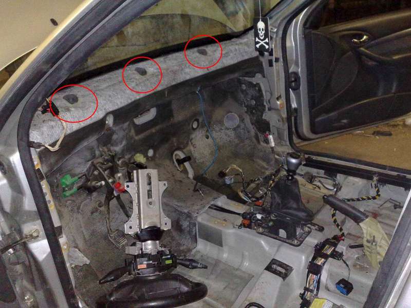

Jsou tam tři takový jako plastový klipsny u ofuků čelního skla zespoda, když s palubkou trhneš nahoru, tak se vycvaknou, těžko to takhle popisovat, ale jak ji budeš mít jednou venku, tak už buděš vědět jak
, nebo nějak vypáčit zespoda.
Edit: našel jsem foto

Já tyhle 3 vytahuju dlouhým šroubem (myslím že to je 8čka ) ten do něj zašroubuju a vytáhnu venfplisek píše:Jsou tam tři takový jako plastový klipsny u ofuků čelního skla zespoda, když s palubkou trhneš nahoru, tak se vycvaknou, těžko to takhle popisovat, ale jak ji budeš mít jednou venku, tak už buděš vědět jak, nebo nějak vypáčit zespoda.
