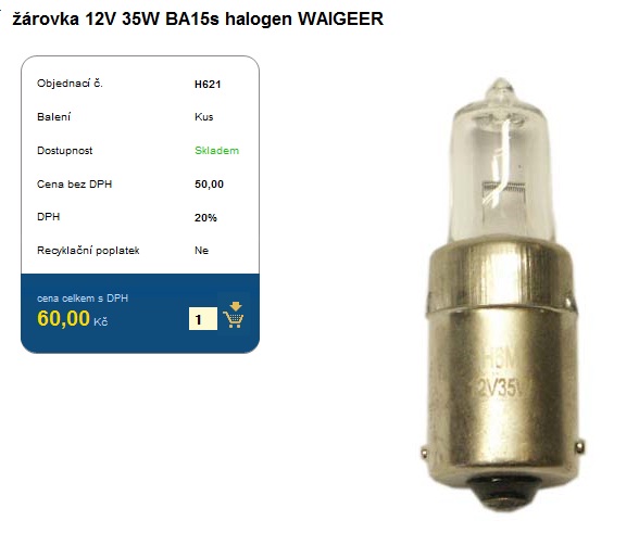

Tak pánové, konečně jsem se dočkal, halogenka (2ks ať mám náhradní) do zpětného přišla.
V pondělí odpoledne objednáno, dnes ve čtvrtek je to doma (poštou 460,-kč) a je už i na autě. Podle mého je to lepší, manželka jede dnes na noční, takže její hodnocení budu mít až zítra.
Mám 35W a celkem hřeje, takže 50W bych moc nedoporučoval, také z důvodu většího odběru proudu přes celkem tenké drátky do zadní lampy.
Kdo by měl zájem tady je znění objednávky, ať se někdo nesplete:
Prosím o zaslání 2 kusů: 901191 796 12,8V 35W BA15s 48049 149,50 bez DPH/1ks
+ poštovné 84,-Kč bez DPH na adresu:......
Objednáno zde: http://www.narvashop.cz/zbozi/901191-79 ... a15s-48049

Takže manža říká, že je to jen o trošku lepší ...

Pokusím se vyzkoušet tu 50W. Chvilkové zatížení a teplota by neměla ničemu uškodit.
FM MKV 2,0 TDCI 15
Jardak
Příspěvky: 2711
Registrován: 10.01.2010 10:52
Bydliště: Kaznějov
Re: Couvácí světlo
Příspěvek od Jardak » 18.12.2011 20:29
Jsem zvědav,co na 50W žárovku řekne spínač brzd. světla.Kontakty v něm nejsou zrovna předimenzované....
