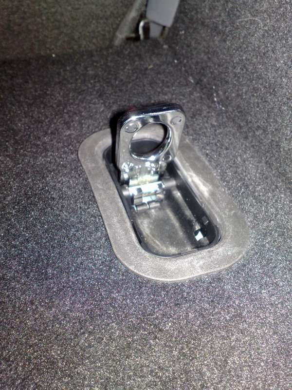

Kdo tápe s upevněním pásu Top Tether, zde jsou pomocné obrázky.

A nevadí, že to uchycení není uprostřed sedadla? A není to uchycení na síť? Lze to zaháknout za tu sponu (zdá se, že je z plastu)?

Takže toto rozhodně není oko pro uchycení Top Tether, ani to v příspěvku výše od uživatele bertikcertik, manuál nemluví pravdu.
