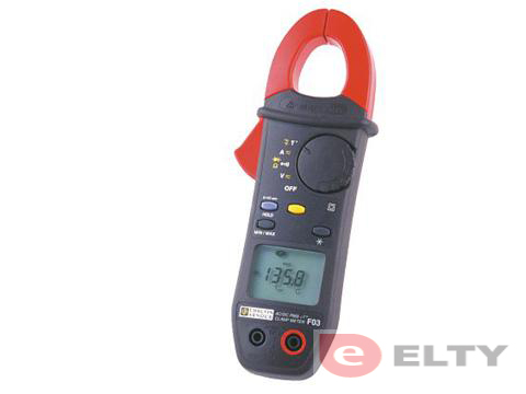

Touhle větou jsi mi něco připoměl.Měl jsem za to,že žhavicí svíčka určená pro určitý typ motoru bude mít stejné vlastnosti bez ohledu na výrobce svíčky.Není to pravda.Před časem jsem preventivně měnil svíčky a měl jsem tam Beru GN 993 a dal jsem Bosch duratherm.Na svíčce beru je uvedeno napětí 10V na bosch 11V.Nějak jsem to neřešil,auto startovalo dobře i když nepatrný posun k horšímu tam byl.Vzhledem k tomu,že původní svíčky beru byly všechny OK,o víkendu jsem udělal porovnání.Zapojil jsem svíčku bosch a beru paralelně na baterku a svíčka beru se rozsvítila asi o dvě vteřiny dřív a do většího svitu.Je to dáno provozním napětím které je uvedeno na svíčce,nicméně když měřím napětí na poslední svíčce,tak při zapnutí žhavení je tam lehce přes 10V.Závěr: do motoru jsem dal svíčky beru GN 993 a starty jsou hladší,teď při teplotách kolem nuly startuju po zhasnutí kontrolek a chytne stejně snadno jako když je ohřátej.Takže za mě doporučuji svíčky beru,které jsou i jako origo díl,ovšem v krabičce ford.Eidž píše:Pokud jsi dal správné žhavící svíčky (délka a napětí
U svíček beru jsem naměřil klešťovým multimetrem na přívodním kabelu ke svičkám po zapnutí žhavení 75 A po nažhavení to kleslo na 67 A.
- vitacz
- Příspěvky: 1744
- Registrován: 16.06.2008 22:08
- Bydliště: Praha 10
Re: Jak zkontrolovat žhavení 1,8tdci
Co to máš za MultimetrJardak píše:U svíček beru jsem naměřil klešťovým multimetrem na přívodním kabelu ke svičkám po zapnutí žhavení 75 A po nažhavení to kleslo na 67 A.Eidž píše:Pokud jsi dal správné žhavící svíčky (délka a napětí
- Jardak
- Příspěvky: 2714
- Bydliště: Kaznějov
Klešťový multimetr.Jenom se nacvakne přes přívodní kabel bez jakéhokoliv dotyku a rozpojování.

Měřením proudu při žhavení je docela spolehlivá zkouška pro žhavící svíčky.Už mám doma z práce půjčený klešťák a o víkendu se na to vrhnu.Teoreticky by jeden žhavič měl brát +-20A.V jednom servisu jsem viděl tester,tam zjišťovali podle barvy rozpálené svíčky zda je žhaví na správnou teplotu.To měření se mi líbí víc,není třeba nic rozpojovat ani vyšroubovávat žhaviče.

Spolehlivá zkouška to sice je,ale potřebuješ vědět kolik berou žhaviče když jsou všechny OK.Pak teprv můžeš porovnávat.U svíček bosch jsem naměřil po zapnutí 65 A po nažhavení to kleslo na 40 A. U svíček beru to bylo po zapnutí 75 A a kleslo to na 67 A,takže není svíčka jako svíčka i když je určena na stejný motor.Z toho vyplívá,že teď když jsem vyměnil beru za bosch a proud bych u nových svíček nezměřil a jedna svíčky beru by odešla,tak bych po čase až by mě napadlo to zase změřit,naměřil to samý jako bosch když byly všechny OK.
- Příspěvky: 1354
Podle parametrů svíček BERU 10V 16,5A odpor za studena je tedy 0,6 Ohmů.Pokud použiju Ohmův zákon tak I=U/R. Baterie dává cca 12V:0,6 Ohmů=20A.Takže v teoretický rovině- v úplném začátku žhavení by svíčky měly brát 80 A a s narůstající teplotou svíček by odběr měl plynule klesat,protože vzrůstá odpor žhavičů. Jak je to se svíčkami Bosch nevím.u nich jsem nikde nezjistil jaký mají odběr za studena,pouze že jsou na 11 V.Tak pokud to shrnu,tak při dobrých svíčkách od BERU by měl být odběr na začátku žhavení mezi 75-80A.Pokud by Bošáci byli stejně výkonné ,měly by při 12 V cca 16-17A což je odběr za studena okolo 65A.Myslím,že tyhle jednoduché výpočty stačí na to abych zjistil pomocí klešťáku jestli fungují všechny.Taky záleží na přesnosti měřáku,u digitálů jsem parkrát narazil na nepřesnosti v měření,nechci tím však říct že jsou špatné,ale trochu jim nedůvěruju.
