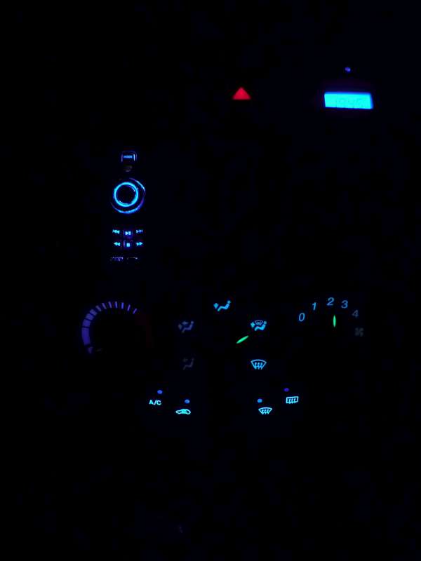

Vlast1k
Příspěvky: 5860
Registrován: 06.10.2009 17:37
Bydliště: Olomoucko
Re: Změna podsviceni-návod na topení str 29
Příspěvek od Vlast1k » 27.11.2011 17:22
Tak hodně lidí to zkusilo odříznout a vybrousit ten plast. Ale já z toho měl strach a udělala jsem to jinak!! Prostě jsem ty žárovečky oddělal a místo toho připájem modrej SMD pásek a bylo.. jenže já to dělal do modra.
Takže nevím, jak by ta zelená+bílá udělali barvu :bebng:

Vlast1k
Příspěvky: 5860
Bydliště: Olomoucko
Příspěvek od Vlast1k » 27.11.2011 19:16
Jo tak to máš pravd.. dal jsem tem pásek, jen navch a ne do boku.. ještě to mám nachystané a na jaře to chci ještě předělat.. přesně aby to bylo víc na ty čísla a značky

Vlast1k
Příspěvky: 5860
Bydliště: Olomoucko
Příspěvek od Vlast1k » 13.01.2012 17:30
Já to mám takhle..
