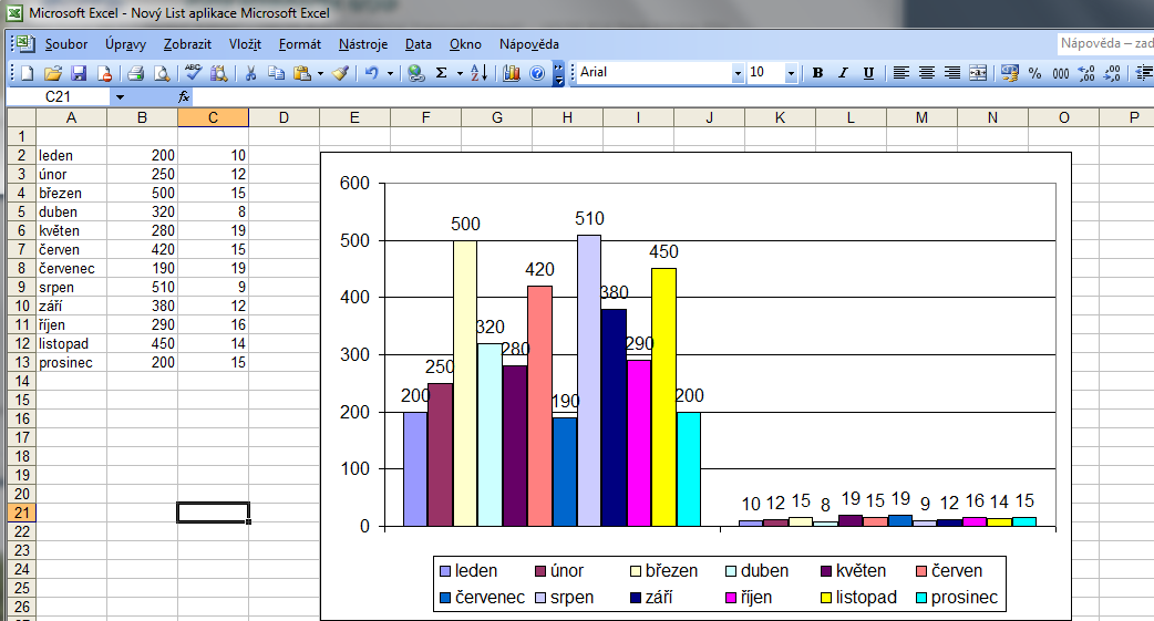

A proc to chces na vedlejsi osu y? Proc to nedas ty hodnoty obe na osu X? Jen dve promenny..

Tohle byl jen příklad, ve skutečnosti srovnávám dvě řady, kde jedna je v řádu stovektisíc a druhá jednotek maximálně desítek. Takže ta druhá pak vlastně skoro není vidět...

Takze ten posledni priklad taky ne-e? Podle me jakmile das na osu Y byt na vedlejsi dve rady promennych tak se ti stejne daj na sebe. Ja teda moc v grafech nevyrostl..ale prijde mi to divny aby se hlavni a vedlejsi osa Y dala vedle sebe..

Takhle to taky nejde. Dvě osy jsou nezbytný právě kvůli jinýmu měřítku. Budu asi muset vymyslet jinej než sloupcovej...

Pokud máš řádový rozdíly v hodnotách a musíš je umístit do jednoho grafu, tak zkus změnit formát osy na logaritmický.

Zkusím, ale mám obavy, že pak bude vše vypadat stejně a nebudou vidět trendy. Uvidíme.

Fakt to asi u sloupcového grafu nejde 8O
Problém je v tom, že Excel zobrazuje hodnoty řad na hlavní a na vedlejší ose nezávisle. Pokud jsou obě řady sloupcové, prostě se překryjí. Excel sice umožňuje ve formátu řady nastavit posunutí, ale to určuje jen překryv u sloupců dané osy. MS evidentně nepočítal s tím, že i na vedlejší ose by mohly být sloupce...
Nejsnazším "řešením" je zúžit sloupce té řady, která je vepředu. Pak jsou alespoň hodnoty obou řad vidět:
Dá se dosáhnout i stavu, po němž touží Sobul:
Je to ale za cenu dvou fiktivních sloupců/řad "space" s nulovými hodnotami. Řady "hodnota A" a "space A" jsou na hlavní ose, řady "space B" a "hodnota B" na vedlejší ose.
Sloupce řad "hodnota A" a "space B" by se překrývaly, ale "space B" je nulová, tak je vidět jen řada "hodnota A". Obdobně pro "hodnota B" a "space A". To je přeci jasné, no né? :wink:

JardaB: Tohle už je schůdný, zkusim to. Jelikož do toho ještě míchám spojnicový tak uvidím co to bude dělat. Díky
vitut: Je to pro pracovní potřeby, musí to otevřít a taky umět editovat několik lidí... přes excel vlak nejede.
Stejmě mi to přijde jako dost zásadní nedostatek, to to tam nikdo netestuje...?
