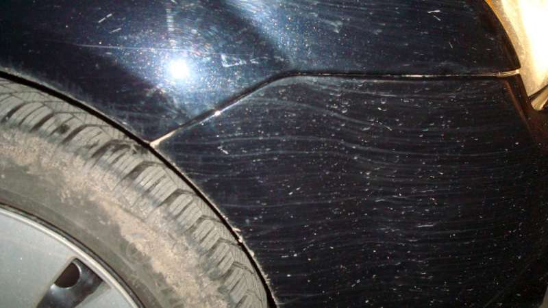

Mám predný CC nárazník
kupoval som auto už s ním
ale mám takýto problém
smerom od blatníku k svetlu sa mi medzera medzi blatníkom a nárazníkom zväčšuje.
Dá sa to nejako nastaviť resp. stiahnut dokopy.
ked som vybral svetlo nasiel som tam tri skrutky ktorými je nárazník pripevnený k blatníku
dakujem za odpoved

predpokladam ze to mas vytahle v plechu blatniku , sundat naraznik vyndat hmozdinky , opatrne naklepat proti kladivku plech zpatky a vse vratit zpet .

Re: Predný CC nárazník
foki mohol by si mi konkretnejsie napisat kde mam co naklepat prilozil som aj fotku ako to mam teraz
- Příspěvky: 19243
sundat naraznik , tam jsou takove plastove hmozdinky , ty vyndat , proti kladivku sklepat plech blatniku do roviny a vratit hmozdinky a prisroubovat naraznik .
