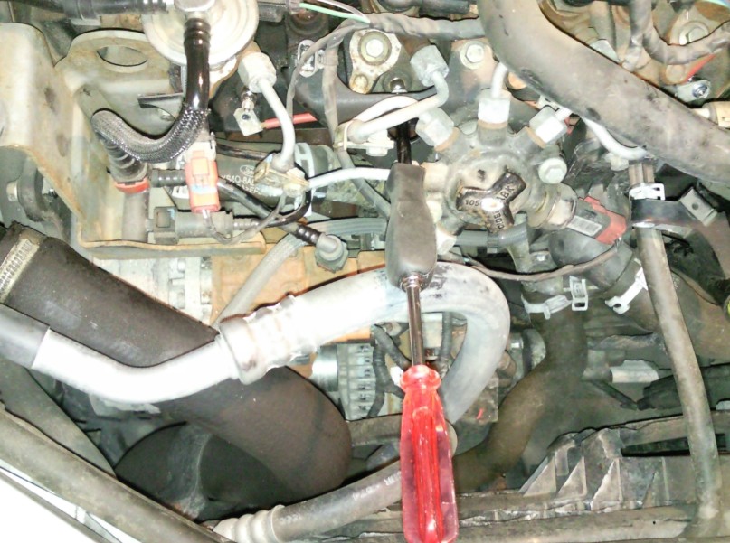

Existují i jiné způsoby jak zkontrolovat žhavení.http://www.ford-focus.cz/forum/viewtopi ... 95&t=29524

Horší je, že se to před panelákem těžko dělá :D Ale snad po novým roce se dostanu k tátovi a tam to budu moct oměřit :D Hlavně nesmí přes svátky mrznout jinak se může stát že nenastartuju :(
