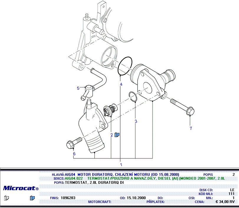

včera jsem vyměnil velký termostat a motor se mi ohřeje jenom v zátěži, jak sundám nohu z plynu tak to chladne. Asi budu muset vyměnit i ten malý, nemá někdo odkaz kde ho sehnat? A když sem hodim VINko mohl by mi někdo ochotný ověřit jaký tam opravdu mám?

@DrRomca: můžu Tě poprosit o podobnou službu? VIN je WF0WXXGBBW2U27839, je to 2.0 TDCI '02, čerstvě po výměně termostatu (netuším kterýho, prostě jsem to dal do servisu), příznaky stále stejný: pomalý ohřev, po zátěži nedrží teplotu a ručička pomalu padá. Pokud to mám dát znovu opravit, hodně mi pomůže když mě navedeš na druhý termostat, který by to mohl vyřešit.
Předem díky!
PS
Našlo by se někde schéma funkce vodního oběhu na Mondeu?
Předem díky!
PS

Re: Termostat
mě ta teplota taky kolísá,ale né zas tak strašně,ale taky bych se chtěl mrknout na ten druhej termostat,nevíte kde ho najdu?ten co tu je na fotkách jsem měnil minulej rok.

Tak jinak:
Na 2.0 TDCi jsou tyto termostaty:
