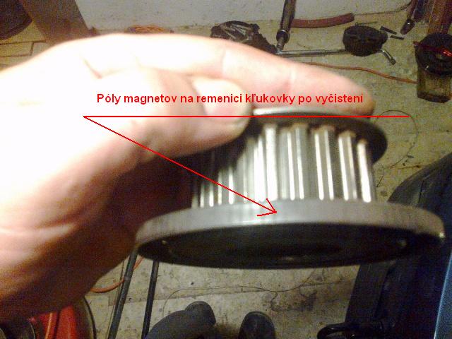

Konečne to mám. Cesta k poznaniu bola kľukatá a plná omylov a falošných stôp (moje predchádzajúce príspevky vo vlákne :? )
Problém je konštrukčného rázu a týka sa zrejme všetkých majiteľov tohoto motora s nájazdom 100-200 tkm, pokiaľ nerobili príslušnú údržbu.
Súvisí to s činnosťou spojky kompresora klimatizácie, ktorá sa postupne opotrebúva a hnedý prach, ktorý pri tom vzniká sa postupne usadzuje
na remenici kľukovky a snímači polohy kľukovky (CKP). Tým sa postupne zhoršuje kvalita impulzov pre PCM až kým nezačnú byť problémy.
U mňa sa to začalo prejavovať asi pri 120 tkm a skončilo pri 180 tkm tak, že som trikráť musel auto z polcesty dotiahnuť. Potom zničohonič zase naštartovalo. Diagnostika (vrátane IDS bola na to krátka). Po očistení remenice a snímača všetko OK. Foto pre názornosť prikladám.

super, diky za fotky, bez nich by to pochopilo min lidi:) Takze i po zalepeni hadice jsi mel stale problemy?
