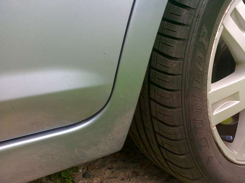

Konečně mám oprevený poškozený lak
. Oprava byla dost náročná, a zdlouhavá, ale mám jistotu, že to co se opravovalo je v naprostém pořádku
. Nechal jsem nainstalovat i přední zástěrky, abch měl aspoň dobrý pocit. Ty fotky nejsou moc dobrý, dělaný rychle a telefonem. Cena opravy byla velice příznivá, tím, že jsem něco zařídil( nic mě to nestálo ), jsem i s prací a mat. platil 5000,-
. Dostal jsem doporučení ještě ošetřit spodek auta, vypadá prý dobře, tak by byla škoda to nechat jen tak. No uvidíme

Re: koroze u focusu II
Já osobně bych to nechal stříknout Bodyčkem a přes Body lak celý práh až pod dveře. Pořád je lepší opravit ťukanec od šutru do Body, než na plech. Ale jinak 100 a 1!
Tuhle možnost jsme taky řešili, ale bylo mi doporučeno,abych to nechtěl. Prý se ráda barva z body loupe a to i když použiješ ten přestříkatelný. Dohodli jsem se tedy, že to zatím neuděláme. Já doufám, že to nebude už potřeba, idkyž info o flíčkách na dveřích jsem už dostal

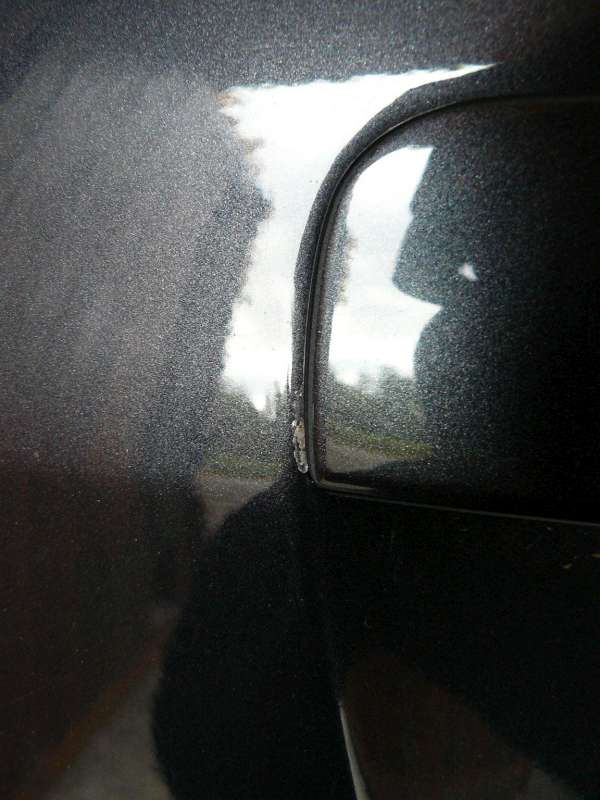

Navazuji na správnější fórum poté co jsem psal nejdřív zde:
http://www.ford-focus.cz/forum/viewtopi ... &start=510
Ťukance od kamínků je nejlepší opravovat tak, že párátkem (s ulomenou špičkou?) naťapkám barvu?
Krapánek mi též lišta nad zadní SPZ odírá barvu na dveřích. Viz foto. Na levé straně je to prakticky na plech, na pravé straně je to zatím na hranici paranoie, tedy vrchní vrstva laku taky dostala co proto.
To bude asi chronický problém. Navíc lišta je asi konstrukčně na tuhle bolístku horší u kombíku než u hatcbacku, kde je jinak zkosená a netlačí tak do laku dveří (asi to nejvíc trpí při zavírání kufru tlačením za lištu-lépe tedy zavírat za dveře, a možná to prostě trpí (odírá) bouchnutím dveři při zavření ....). U kombíku FoFo I byla lišta více skosená asi tak jako to pak bylo u hatchbacku FoFo II. U FoFo III se už poučili, zrušili ji a udělali to jak např. u všech nových Škodovek.
Nepodlepovali jste třeba tu lištu taky někdo fólií? Tu antistatickou podložku mají asi jen v servise ...
A oddělat se dá asi až po sundání obložení zadních výklopných dveří, co? Nějka tam nevidím kde jaký šroubek povolit, nebo se to sprostě vycvakává?

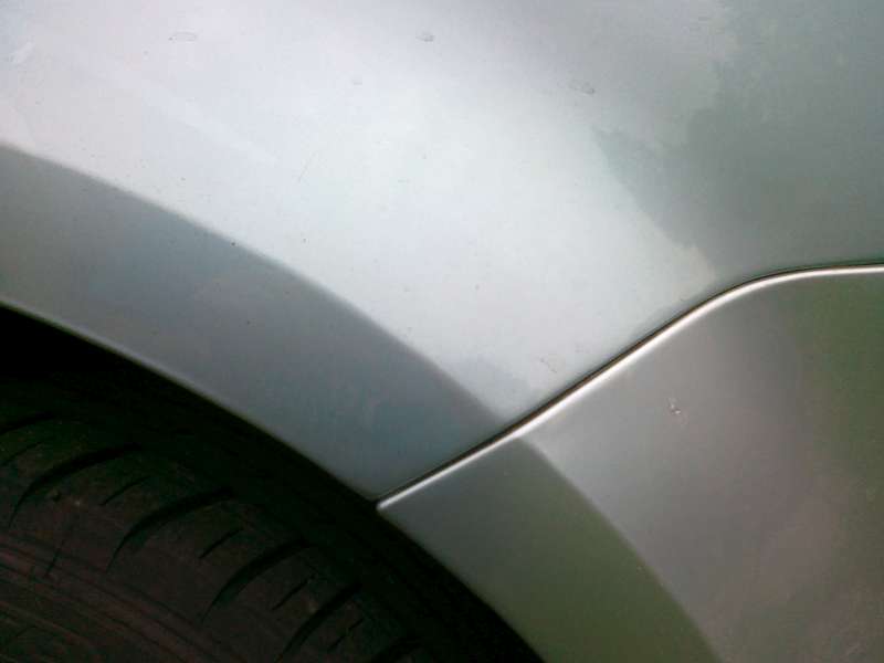

zdravim
beham s autom po polnej ceste, takze je permanentne od prachu.... ale vcera som si vsimol ze na lemoch blatnikov od prahov nie je prach ale celkom slusna hrdza. Tak som sa dal do citania a zjavne je to problem focusov vseobecne. Skusal s tymto niekto reklamaciu u Forda na Slovensku? Alebo zbytocna snaha a mam sa do toho pustit svojpomocne?
Inak mimochodom mam doma aj Punto, od Focusu je starsie o 3 roky a na nom ani stopa po korozii. Pred Focusom som mal Megane, zostal nasim a na nom takisto nic. Tak objektivne mozem potvrdit ze Ford je v tomto aj oproti podcenovanym talianom a francuzom neporovnatelne horsie.
Na jazdenych autach by som nerobil velke a unahlene zavery. Mohlo to byt burane a opravovane. Moj zadny lem tiez trochu koroduje - pred 4mi romi bol lakovany po skrabancoch. Akonahle je to raz opravovane, vylezie to znova.
