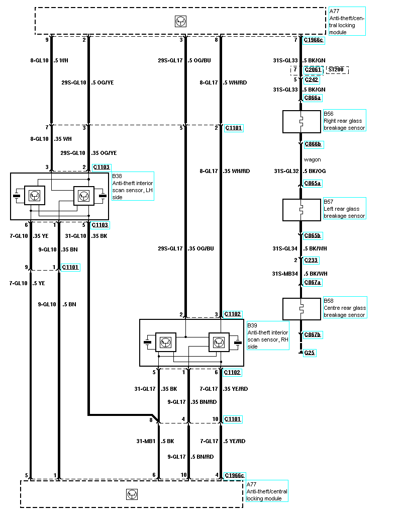

Potreboval by som el. schemu na mondeo mk3 2001 nasiel som len 2003-2004 ale su tam ine konektory.

Tak som to stiahol ale stale mi tam vychadza ze pohybove senzory sa napajaju na konektor na A stlpiku na poziciu 11 a 12 ale ja tam mam iba 10 pinovy konektor. Asi zalozim nove vlakno kam zapojit pohybove.

Tohle schema z TISu pro verzi z roku 99-00. Tam je ten 10 pin konektor na propojeni C1101.

Vyriesene napojil som to priamo na steker co ide do gemu a uz to ide. DAKUJEM vsetkym zucastnenim za pomoc.
