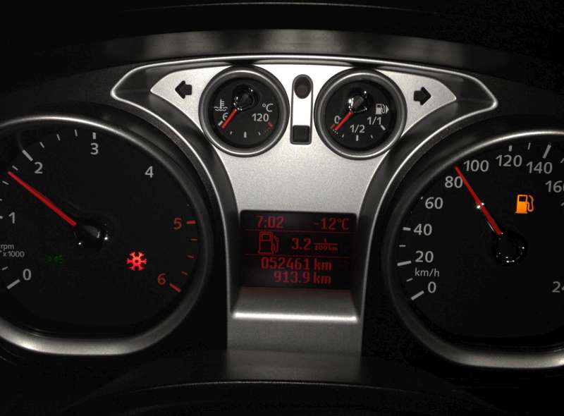

Nevim jak je to s měřením, ale čidlo bylo měněno zároveň s termostatem. To jsem je ve fordu jediné donutil udělat.Přikládám foto teploměru po cca půl hodině jízdy asi 40km po okrskách.

Čidlo je souč. domku termostatu, takže při výměně terrmostatu si dostal i nový čidlo. Měřili ti do kolika máš chl. kapalinu? Může se stát, že když je moc koncentrovaná pomalu se ohřívá.
Jinak teda musím konstatovat, že dosáhnout v tomhle počasí průměrky 3,2 je skoro až neuvěřitelnej výkon
A jezdit v tomhle počasí do rezervy je bláznovství
Nějakou kalibraci(aktualizaci) jednotky, budíků třeba nezkoušeli?
Musejí z tebe být asi už odvázaný
...nic ve zlým, ale být servisem už si rvu vlasy...
