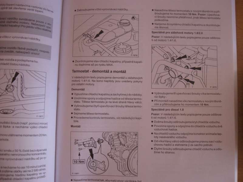

zvladnu vymenit u 1,6 termostat sám??? řekne mi nějaký hodný člověk kde ho najdu?:)..a co je u výměny třeba udělat??

Není to žádná věda.

dobře diky....mysliš že je potřeba demontovat alternator???...tady ten navod skoro vypada jako by byl motor venku z auta..)

Netřeba,tady to je jen pro přehlednost nakresleno "očesané".
