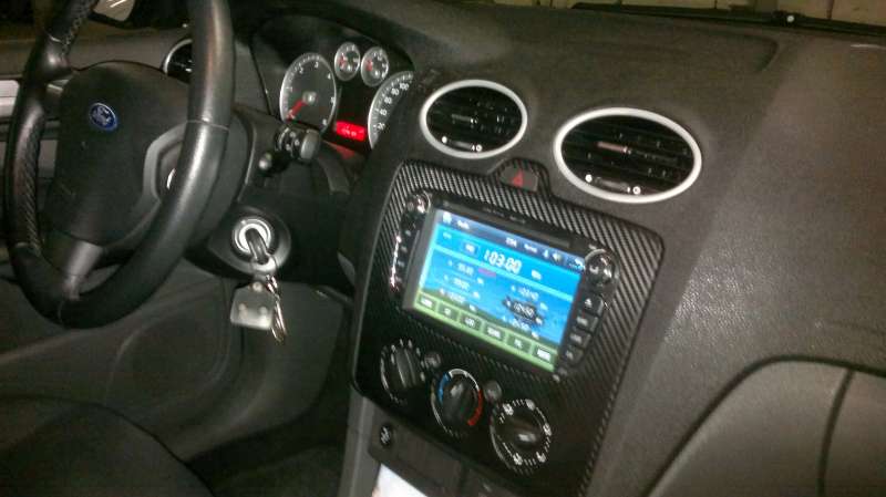

Hop377
- Příspěvky: 88
- Registrován: 06.05.2011 23:30
Re: Multimedia a navigacia focus
V zadnych dverach to je jednoduche, das dolu plasty a kable natiahnes cez gumovu priechodku do kabiny.
To radio nema RDS? Na foto to nevidim.
- Kranich11
- Příspěvky: 214
- Registrován: 22.04.2010 21:46
- Bydliště: Brno a okolí :)
tahnu to od navi, tak jdu naopak, jsem teď u pravého zadního sedadla.. protahnu to do kabiny kam přesně? Jinac RDS to má, ten červený rozmázlý text pod 103 je název.

Bezproblému, pokud někdo volá tak se to přepne na funkci ovládání telefonu.. příjem, položení atp.. ani nevím, musím všechno časem vyzkoušet.. Jediné co mi vrtá hlavou je zapojení kamery k autu
u cichce je jeden červený kablík.. od rádia jde jeden na brzdu a druhý nevím.. jestli to není k tomu, ale pochybuji. Asi budu muset táhnout napájení od zpátečky.

- Kranich11
- Příspěvky: 214
Ano může, ale bohužel mám pouze manual
. Vše probíhá přes CANBUS. Zvládne komunikaci i s parkovacími senzory origo ford .. to se mi zdá ještě větší přínos. Osobně znám ze superbu a nemohu vynachválit.
Označení je poněkud.. no name. Skutečně OEM provedení
http://www.aliexpress.com/product-gs/49 ... alers.html
