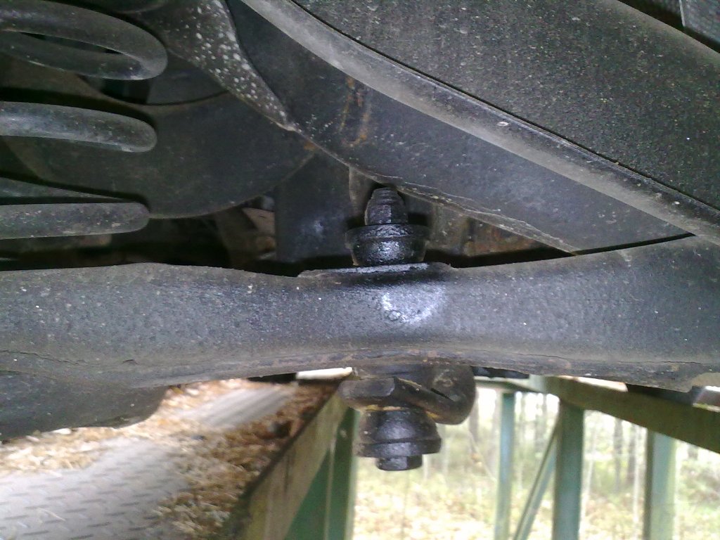

Chtěl jsem se zeptat na který auta se dávaly kloubové tyčky k zadnímu stabilizátoru místo průchozího šroubu a gumových a plastových mezikusů. Vzhedem k životnosti tohoto provedení uvažuju o přestavbě na kulové klouby+výměna stabilizátoru. Byl jsem na tom,že to mají všechny ff2,ale co jsem koukal na fotky tak i některé ff2 mají původní provedení.

Taky by mě zajímalo, jak to je!? Mě všechny e-shopy (Elit, Kelly atd.) nabízejí pouze ty kloubové, přitom na autě mám rovné tyčky. (auto FFII. 2005 HB)

to Jardak:tady jsem to řešil: http://www.ford-focus.cz/forum/viewtopi ... &sk=t&sd=a
..jinak, pokud si vzpomínám..všude nabízejí lomené tyčky..já jsem u Autoprima hledal s prodavačem na FoFo II..ale to co jsem potřeboval, jsem našel na dílech s FoFo I..a přední to bylo též dobrodružství..

Zaujimave, podla katalogu by to naozaj malo mat tie klby, pokial to nie je nejake specialne prevedenie na objednavku. Treba VIN, potom to bude jasne. Mne osobne sa viac pozdava to "bezklbove" riesenie, pretoze je vacsia svetlost. Uz sa mi x krat stalo, ze som auto za tie klby na vacsej nerovnosti ci obrubniku vyvesil.
Inak kombiky maju standardne to bezklbove prevedenie. Takisto to mal aj jeden HB, ktory svojho casu chcel kupit sused. Mali sme jeho VIN, kontrolovali to a mal mat tie klby. Neskor vyslo najavo, ze auto bolo po stredne tazkej buracke na zadok. Sused nakoniec kupil kombika TDCI 66kW z EuroDieslu Selpice.

Na tvém autě je tedy kloubové provedení ?

Ano, ja mam v reale klby, je to tak aj podla katalogu.
