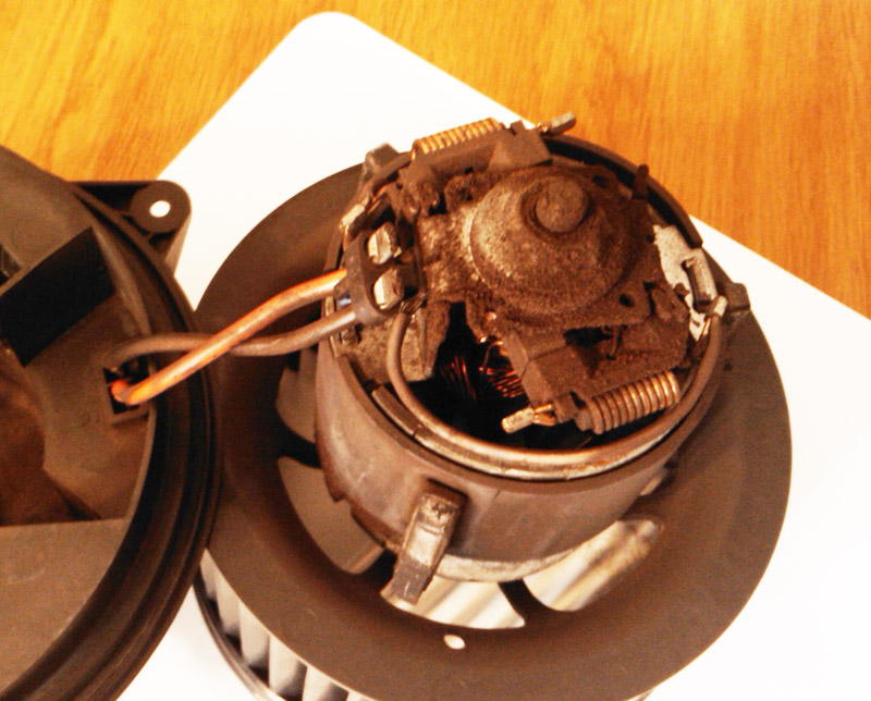

Po chvilce se podařilo rozebrat, chtělo to pořádně zatlačit na ty gumové úchyty.
Je tam "trochu" špíny
Načrtnul jsem to dobře?, v tomhle se moc nevyznám. Chci se to ale radši naučit protože to vypadá na častější opakování.
Vyčistil jsem co šlo, už o víkendu jsem vyměnil pylovej filtr a opravil vaničku nad filtrem, trochu tam kapalo. Snad to už bude lepší po promazání.
Mám na to silikonový olej, může být?
Ford Focus 1.6 16V 74KW Hatchback [rv:1999]
- Jardak
- Příspěvky: 2713
- Bydliště: Kaznějov
Re: Vrže ventilátor
Jo máš to popsaný správně.Já to mazal olejem ve spreji od bernera,který současně rozpouští rez.Silikonovej olej je spíš konzervační,ale asi bude taky stačit.
