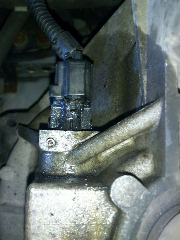

u mě se závada po cca 2tis km opět ukázala..stejný problém jako se řešil na tomto fóru http://forum.konkurence/viewtopic.php?f=17&t=3352

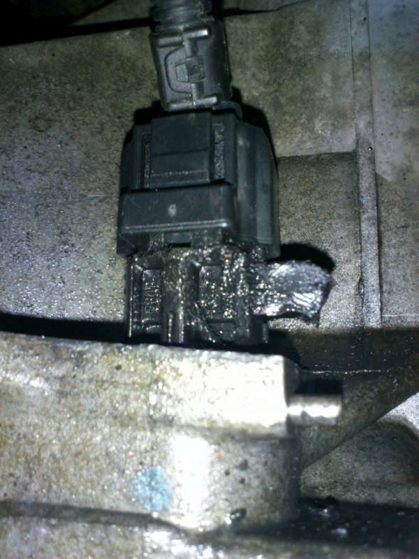

Tak mam za sebou vyměnu čidla a měl jsem asi pořadny štísko,protože mam ročník 99 a vyměna mi trvala 20min. :Dancer:

Ne a ne vytahnout ten kolik jsem uz bezradny.. a bez sil.. :bebng: :nixw:

přečti si můj příspěvek a to zde
http://www.ford-focus.cz/forum/viewtopi ... a&start=60
taky jsme ho nemohly dostat ven

SilverSnake píše:Ne a ne vytahnout ten kolik jsem uz bezradny.. a bez sil.. :bebng: :nixw:
mas svarecku ? navarit matku a tocit a pritom páčit , nebo dat na to karosarske kleste a zase tocit a páčit .

Ahoj všem,
tak i mě čeká výměna čidla.
Ale vyděsila mě cena, Ford Charouz Brno chce 3800,- bez práce :wallbash:
Ford CARent Brno:
Dobrý den,
čidlo rychlosti stojí 1362,- Kč, po slevě na díly pro vozy starší 5ti let (akce 5+) 1090,- Kč vč. DPH
práce 220,- Kč v případě, že lze demontovat. Bývá zkorodované a demontáž může trvat déle.
Počítejte i se základní diagnostikou s vymazáním paměti řídící jednotky, cena 990,- Kč vč DPH.

Fascinuje mně, jak ve Fordu všechno cpou přes diagnostiku :dih: snad i při výměně kol je třeba :totlsmile:
Pokud dáš nové čidlo, tak se řídící jednotka adaptuje a po pár kilometrech se naučí. Maximálně bych provedl reset odpojením baterky.
Litr čidlo a litr zbytečná diagnostika...to jsou kšefty :wallbash:
