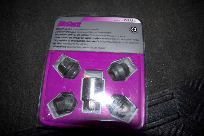

Neděkuj, protože jsem na to zapomněl Tak snad dneska. Jinak si myslím že není podstatné jaká to je verze (su/sl), jen aby to mělo správné parametry závitu a kuželu.. Jinak myslím že všechno nad nějakých 900 je drahý, resp. za víc peněz nekoupíš větší bezpečnost/kvalitu.

Tak slíbené foto:

2 Infinter: Diky.. asi taky nakonec tedy koupim ty SU, nez zkouset SL a pak by tam treba nesly.

Jojo, přesně jak jsem psal výše, SL se tu nedají sehnat.. A nepřehlednost tgpneu, resp ty jejich produktové obrázky mě donutily koupit si matky v kamenném shopu.
Tak by jsi sem mohl hodit fotky, ať ostatní ví, co mají koupit
