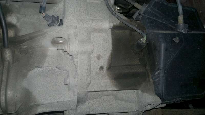

Ahoj, chci se zeptat. Náhodou jsem vlezl pod auto a všiml si že mám "zaneřáděnou" převodovku. Nenapadá někoho kde by mohl být problém? Přikládám Foto. Předem díky za rady
petulak
Příspěvky: 5664
Registrován: 06.02.2010 15:45
Re: Teče olej, je to z převodovky?
Příspěvek od petulak » 09.08.2012 16:44
Co,by za to někdo dal,kdyby měl takto """"zaneřáděnou""""". špajzku. :mrgreen:
Utři to,a neřeš to. :mrgreen:
Jen ti vzlíná olej od spínače zpátečky.
