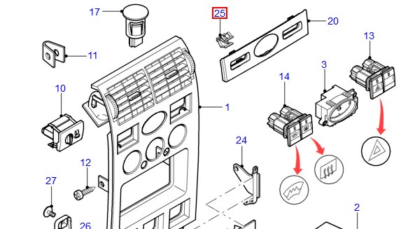

Kucí kucí, je to stejný jako u hodin:
FINIS: 4082943
EDIT, jak jsem říkal kolem rádia, tak jo, ale poFL...tohle je asi jiný... podle microcatu...

Ano, na faceliftu je to uricte kolem hodin stejny klips jako ten co shanim a dle tveho obrazku to tvarove sedi... diky, potrapim dealera zase brzo a dam vedet.... nejdriv ne to 14 dni sr*lo, ted me to zacina bavit :)

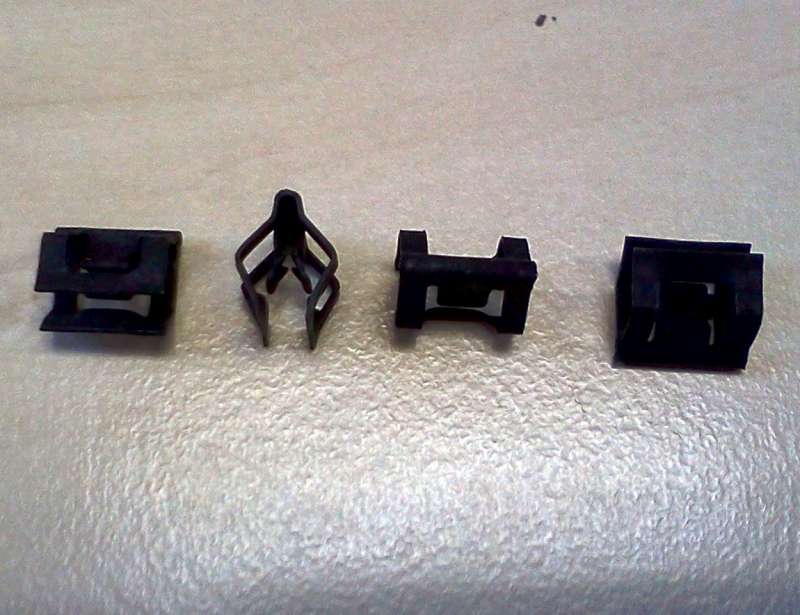

Takze: FINIS: 4082943 - stejne, presto jine... koupil jsem v radosti 4ks a az doma zjistil, ze je to nepouzitelne... nasadit to nejde, je to na uzsi plast cca 0,5 mm, to co potrebuju ma tak 1 mm. Packy jsou vic vybouleny na vetsi diru, ale tomu by slo pomoct klestema.... zitra pridam foto... :blee:

NO trochu me vadi, ze dneska aby clovek neco kvalitne poresil, musi byt odbornik skoro na vse, jinak se stava loutkou v rukou poloumetelu, plati to dost vseobecne, bohuzel. Nicmene my brouci pytlici se nevzavame: slibovany Finis 4082943:

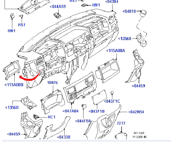

To vypadá jako ta sponka co je společná s Mk4... Tak jedině vrakáč nic jiného mě nenapadá...Tam toho oloupeš jak na sklizni...

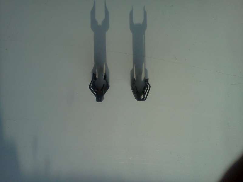

Kdyz te jetej panel vyjde na 150Kc i s postou jako me, tak to jde. Je to pro mne snazsi a ve finale levnejsi varianta jak obrazet nejaky vrakace. Asi ti malokdo proda samotny klipsy, pac pak je mu zbytek na pikacu. Souhlasim s tim, ze je to ostudne, ze to Ford neni schopen dodat. Rozhodne me to po letitych zkusenostech zas az tak neudivuje :dih: A cena celeho noveho panelu je vazne komicka.

Takze finalni info: klipsny na panelu kol saltru jsou unikatni, na tom panelu kolem hodin jsou ty starsi jak z prefaceliftu, Finis: 4082943. Ted uz zbyva vypatrat je zdroj jiny nez vrakoviste, nicmene ja uz mam vyreseno. Pridavam foto aby bylo jasne v cem se lisi.
