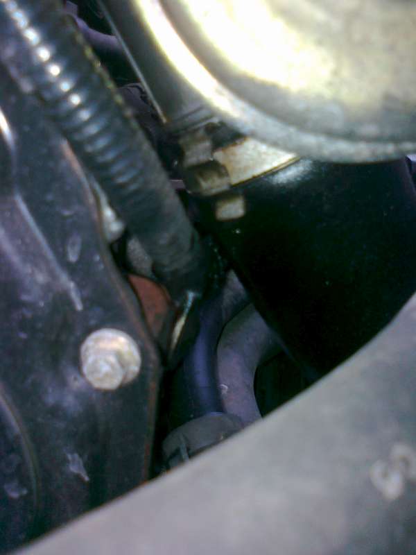

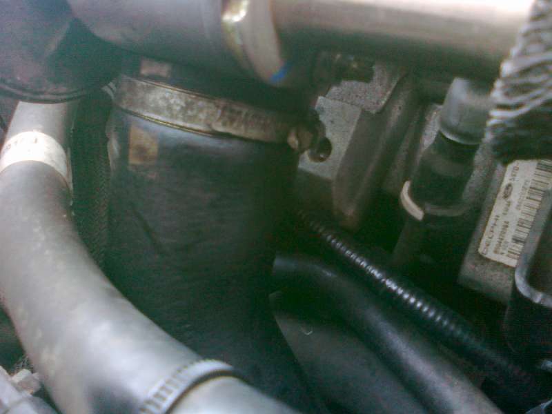

Dneska jsem chtěl hodit záslepku,ale mám u sebe blbej klíč,tak jindy.Ale všimnul jsem si,že je hadice,která leze zespodu do egru a okolí takový usmrkaný....Asi od oleje.Je to normální?Přijde mi,jako by to vzlínalo z té hadice....

taky to tak mám a taky jsem se nad tím zarazil... Ale prej je to v pohodě

Kam ta hadice vede?

do EGRu... Spíš je ale asi důležitější že vede od Intercooleru...

veny - si em pobavil - ze bvede do EGR (ale mas recht, sem se blbe zeptal), mel sem se ptat odkud vede
- no pochopili jsme to oba - proste me zajimal druhej konec
Tak to je normalni, ze je od oleje, turbo uplne netesni a neco malinko oleje z nej projde do sani a za nejakou dobu (leta) to trosku zamasti - obcas se dela, ze se rozdela cela cesta a vycisti se - myslim tim IC, hadice....

Jinak si myslím, že to co popisuješ není až tak hlavní příčina... tohle není olej... Jsou podle mě zbytky nafty a výfukových plynů, co proudí do egru a ten je vrací zpět. Když už pak třeba špatně dovírá nebo tak, tak je to tam prostě víc mastnější než by mělo být... Podle mě, když dá Koťa plnohodnotnou záslepku, tak to bude zase čistý... (informuj nás)
