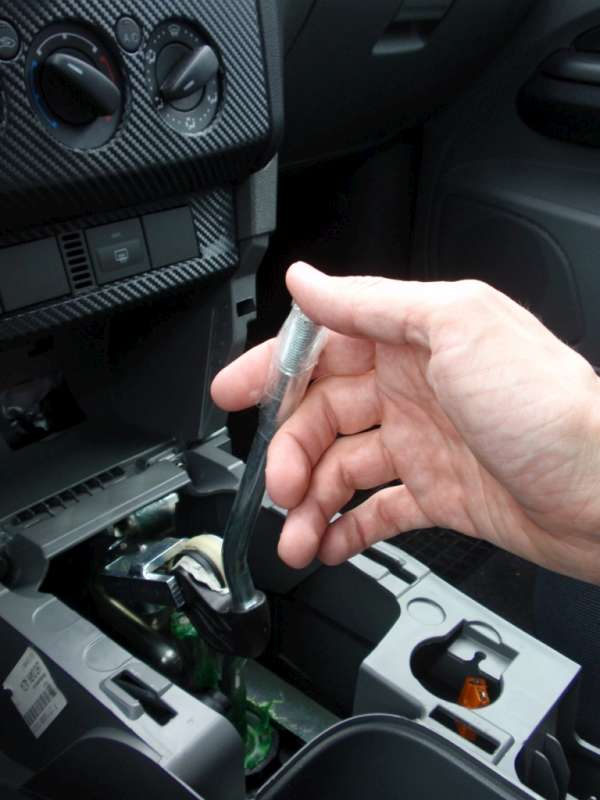

Tak se vyskytl problém, který jsem sice považoval původně za malý, ale ukazuje se, že je pro Ford neřešitelný. Ta řadící páka co vidíte na fotce je původně určená pro FF3. Byl jsem ujištěn, že při předělání rámečku na FF2 bude bez problémů pasovat. Takže jsem to předělal a nacvakl do auta a zjistil, jsem, že ta manžeta je příliš krátká a při řazení sudých rychlostí a zpátečky, to za tu manžetu tahá a to tak, že se nadzvedává celý ten rámeček (při předělávání jsem se přitom snažil šetřit kůží a manžetu přidělat až za samé konce. Tak jsem si říkal, že holt koupím ve Fordu origo koženou manžetu pro FF2, přehodím hlavici a dám to tam. Jenže už jsem kvůli tomu byl dneska ve Fordu 2x a pořád nemám nic objednáno, protože požadavek že chci koženou manžetu bez hlavice řadičky, pro verzi s loketkou pro FF2 FL není prý dost konkrétní. Je prý moc druhů, kožená prý neexistuje, jen koženková, vlastně se to vůbec neprodává a dělá se jen komplet s hlavicí (já bych snad koupil i celý komplet). Sehnal jsem i VIN od ZaQika, vrátil jsem se tam zpátky, říkám, že to chci podle toho, jen s tím rozdílem, aby to bylo v kůži. Jediné co mi nabídli, celou řadičku i s hlavicí za 2.600Kč (!) a to prosím pouze koženku. Uměl by mi někdo prosím poradit, podle jakého finishe mám objednat to co chci? Nebo snad uříznu tu tyčku radící páky a narvu tam tu s krátkou manžetou

Samotná manžeta s rámečkem se na 5-ti kvalt neprodává - je na 6-ti kvalt.. Myslím, že kůže není snad nikde, i ta co jsem kupoval já je koženková. Je to finis 1580557, cena 998 Kč. Když se z toho sundá ten kroužek šestikvaltu, tak to jde zacvaknout do hlavice. Délka "kůže" je taky s odřenejma ušima - v rámečku jsem ty sponky přecvakával, protože mi to taky tahalo za plast kolem řadičky. Po úpravě ale OK. Zkus to taky upravit v rámci toho rámečku - je tam rezerva cca 0,5 cm - což může problém vyřešit..
PS: o uříznutí tyčky jsem taky uvažoval - ono by to i líp vypadalo

Právě že tak jak to mám teď udělané, tak tam žádná rezerva není. Nejradši bych říznul tu tyčku, jenže se obávám následujících problémů:
- musel bych to muset pižlat ruční pilkou, aby nelétaly jistkry a neponičily mi interiér
- otázkou je, jak by vypadal závit, jestli by se hlavice pak vůbec "chytla"
- asi by to pak chtělo závit prodloužit, což by asi ta tyčka musela ven, protože kdyby se to vyřezávalo v autě, nevím, jestli by se kulisa řazení nepoškodila
- vypadalo by to asi lépe, ale abych na to pak vůbec dosáhl třeba z loketky...
Takže ta manžeta přišla i s rámečkem, ten jsi poupravil a je to OK?

Jj, nic mi netáhne, nic se nezvedá - ani když páku pořádně zatlačím dozadu
. Ale je to "nachlupózní" záležitost
