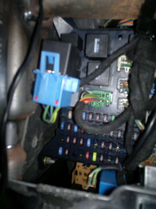

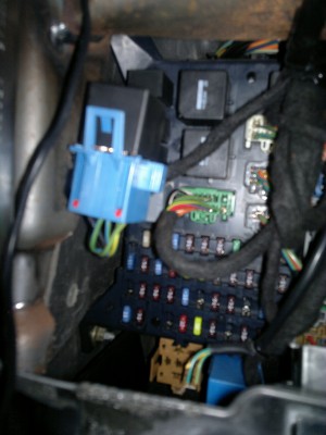

Čus, tak jsem na to koukal a byla tam tma jak v dupě
nevzal jsem si svítilnu
Ale vytáhnul jsem relé a je to odpojeno z kontaktu č.5
Jinak když si otočíš relé kontakty k sobě, tak že máš horní vodorovný, spodní svislý, tak to je ten horní kontakt...

No to je jak ježek v kleci, tenhle návod
... je tam ale hafo relátek a žádný modročerný, no zkusím to najít

Re: Denní svícení - MONDEO
Mně svítilo celé auto i přístrojovka. Stejně jako když zapneš světla vypínačem světel.
Jinak Tyme, není to modro černé relé, ale černé relé v modré patici mimo pojistkovku. Snad ho tam máš, když máme auta ze stejné země
Vivat Denmark, vivat Křendis
. Přesně jak jsi napsal, to bylo
. AKorát jsem to relé nemohl najít, čuměl jsem tam zespodu jak sůva, nenapadlo mě odendat kaslík před pojistkama, až po tvý fotce mě to trklo. Jinak mě taky svítilo celý auto, hlavně mě sralo startování s rozsvícenýma světlama, nic moc pro žárovky. Teď už jen pořádný DRL a zapojit. Ještě jednou díky, pane
