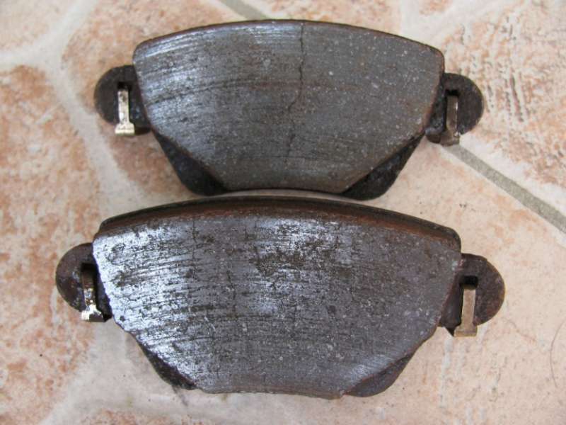

Chlapi čím to, že mám popraskané brzdové destičky? To je na výměnu?

hele tohle se může běžně stát...u starých už víc jetých destiček... asi bych je vyměnil

Re: Praskliny na destičkách
A jak vypadají kotouče, na kterých ty desky pracovaly?
Podle těch fotek bych tipoval, že už jsou dávno "po smrti". A proto to nepravidelné opotřebení a popraskání.
Myslím že kotouče jsou ok. Fotky nic moc, fotil sem to přes liťáky. Když tak dodám lepší, v pátek se chystám zkontrolovat druhou stranu zadní a předek. V autorizovaném servisu v Crudimi, mi před koupí vše kontrolovali, mechanik říkal kotouče dobrý, destičky taky. Ale samozřejmě destičky neměl venku...
Tohle mi něco připomíná,koukni na moje příspěvky.Trochu to vypadá,že značku motorcraft oblíkají čím dál tím větší šmejdy....janhonza píše:Chlapi čím to, že mám popraskané brzdové destičky? To je na výměnu?
No, chtělo by to kola dolů a podívat se na kotouče i zezadu a podle těch stop na kotouči - hrubé rýhy bych řekl, že je něco špatně. Možná skutečně vadný materiál destiček, který se trhá a praská. Nebo by to mohlo být tím, že na začátku, když byly kotouče a desky nové někdo nedodržel pravidlo cca 200 km brzdit s citem a vyrobil na deskách a kotoučích "spečeniny". Těžko říci.
Jak na to koukám, tak radši koupím ATE než Motorcraft, ačkoliv jsem to měl původně v úmyslu. Přední stejně musím vyměnit a na zadek se radši podívám v jakým stavu destičky jsou.
