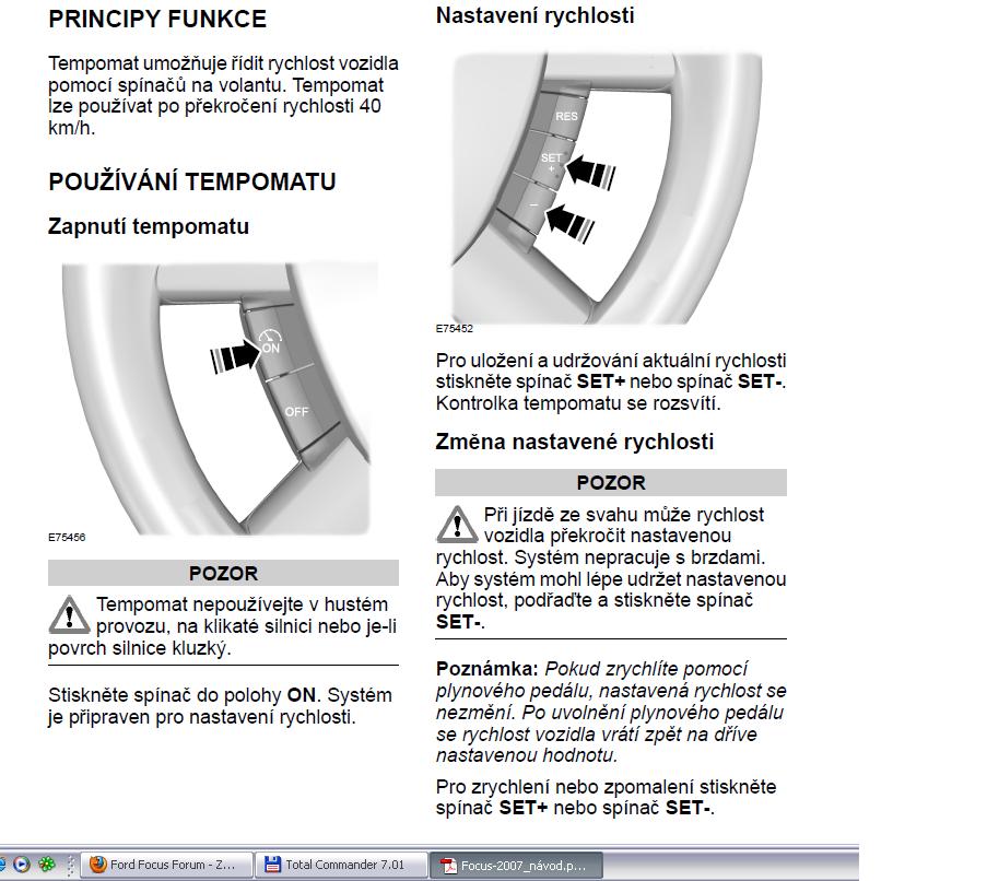

Mel bych dotaz na majitele tempomatu. Je pravda ze lze nastavit aktualni rychlost nejen stiskem '+' ale i stiskem '-' ? Pisou to tak v manualu, ale tady vsichni pisou, ze se nastavuje stiskem '+'

+ a - může při zapnutém tempomatu zvyšovat, nebo snižovat rychlost. Má to ale smysl jen když se to drží -> + zrychluje pod plným plynem, - brzdí motorem.rapo píše:Mel bych dotaz na majitele tempomatu. Je pravda ze lze nastavit aktualni rychlost nejen stiskem '+' ale i stiskem '-' ? Pisou to tak v manualu, ale tady vsichni pisou, ze se nastavuje stiskem '+'
Já to používám například při přechodu z 80 kmh na 130 kmh (například výpadovka z Prahy na TPC...)

Podle mě při tempomatu v pohotovostním režimu jde nastavit aktuální rychlost jen + (Set) nebo Res poslední rychlost, která byla nastavena.. Pak, když je tempomat aktivní jde + i - nastavená rychlost zvyšovat nebo snižovat.
