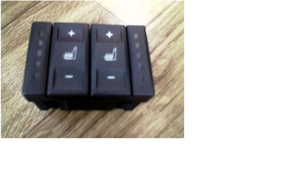

Re: regulace vyhrevu sedacek
Kluci já budu asi potřebovat ten rámeček pa faceliftu co? když mám toto ovládáníRumcajs1 píše:ještě Foto ...
Před faceliftem jsou tlačítka usazená v takovémto bazmeku (jen nákres) Po faceliftu je ten plast takovýto. (vlepit se musí právě proto, že nemá ty packy pro našroubování)

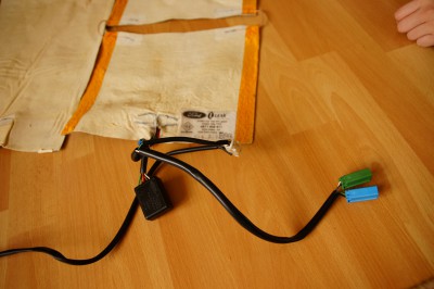

jinak pod sedákem mám tento konektor, bude stačit sehnat sedačky s vyhříváním??

Ano ten rámeček po FC
a s kabeláži sem ti psal,vypadá to že ji máš nachystanou,teda najisto nataženou pod sedla,a teď ještě aby byla za středovým tunel od toho přepinače do takového velkého sběrného konektoru.Ale todle budeš řešit až kdyby to náhodou nejelo,myslím že bude i tam.

Re: dodatočná montáž vyhrievania sedadiel
no sundal jsem krytku řadičky o jak mám teď díru místo toho ovladače tek konektor tam je tak snad to povede i dál, to zjistím až připojím ten ovladač a nahodím pojistku co??

Já tam pojistku už měl, jenom jsem nacvaknul ovladač a tuším že ještě bez deček mi na tom přepínači ledky svítily.

no uvidím jak mi dojde ovladač, ale známemu to taky tak fungovalo, nemáte někdo dečky
Aby byl sedák vyhřívaný musí tan být modrý i zelený konektor?? Borec má sedáky, ale neví 100% jestli jsou vyhřívané.ghostx5844 píše:No nevedel som ake presne potrebujes, ci predfaceliftove co sa daju iba zapnut a vypnut, alebo poface. co je variabilne vyhrievanie. No ale ako pises ze potrebujes aj vyhrev a aj chladenie, tak to bude zlozitejsie. Tie zohnat jazdene je problem. A nove stoja cez 170€. Ja mam take, ale len cisto na vyhrev, bez chladenia.
A ktory myslis konektor? Co su tie dva, zeleny a modry? Je to takto

Co já sem slyšel tak obě jen ty př. dečky přes 7tis.
