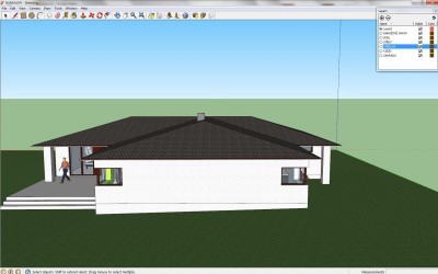

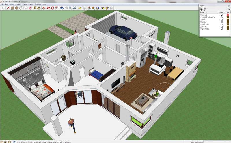

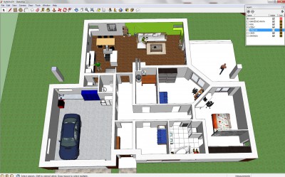

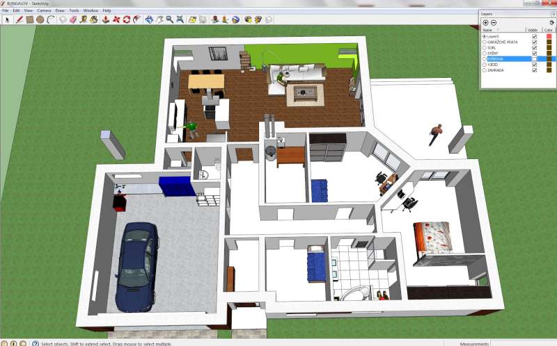

1) Vchodove dvere a garaz jsou natocene na sever, vyklenek terasy je jiho-zapadInfinter píše: 1) Na jakou světovou stranu máš otočenou terasu?

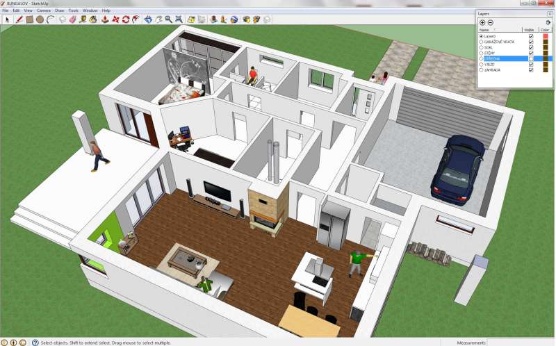

2) Nebude ti při tomhle uspořádání vadit že je TV hned vedle krbu? (přijde mi že od krbu jde docela dost světla.
3) Na vstupní chodbě jsem nepostřehl nějaký prostor pro botník a třeba malou skřín pro bundy.

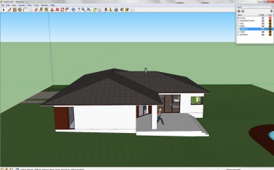

4) Chtělo by to udělat kousek stříšky i nad vstupem z terasy do obýváku, takhle ti na sklo bude pršet. Navíc předpokládám že touhle cestou budeš nosit dřevo, tak aby tam bylo místo na rohožku (suchou).
5) Nevím jestli komín přiznaný v dětském pokoji (pokud to bude dětský pokoj) je to pravé, většinou bývá s krbem spojený vytápěcí systém s ventilátore a u nás je ten větrák dost slyšet, protože má takovou divnou frekvenci.
6) Posunul bych varnou desku trochu víc od tohlo panelu s troubou, vypadá to jako kdyby tam bylo málo místa (něde jsem četl že se doporučuje min 60 cm)
7) Nevím jestli jsis toho všiml, ale v garáži ti stojí špatné auto
2) Tady puvodni "Bara" ma krb uprostred misnosti, coz ja bych asi nezkousnul, takto rozdelit krasne velky prostor (ktery mam rad). Navic TV je pro me i pritelkyni spise dekoracni prvek. Od hrany TV je krb 1,5m a svetla nebude urcite tolik, jako by tam bylo treba okno. Chtelo by to kazdopadne vyzkouset v praxi
3) V zadveri je prostor 2,65 x 0,5 m pro boty a vesaky (vylozene skrine bych tam asi nechtel)
4) Zalezi jeste na koncepci strechy, jestli bude vubec rovna nebo valbova - tou by se cela terasa zakryla. U rovne bych kus strisky jeste dodelat mohl, to je pravda. Pripadne to jde resit rozkladaci mazkyzou.
5) Moc se mi to reseni taky nezda, ale lepe se mi komin jeste nepodarilo umistit.
6) Kuchynka je stahnuta z Google archivu, jeste se bude menit - potreboval jsem meritko na prostor. Libil by se mi misto "U"-linky pultik do "L" a kus rovne linky. Neco takoveho... 7) To je vysnene, stejne jako zatim i domek
Jinak jeste celkove rozmery - 19 x 16 m, zdivo bych rad brousene 50cm cihly bez dalsiho zateplovani.
A diky za poznamky, kazda rada dobra
Sobull : Podobny pruchod ze spolecne koupelny do loznice ma kamarad a funguje to bezva. Navic bude jeste druha mensi koupelna mezi garazi a kuchyni.
Vychod na terasu se mi prave libi a radeji bych to resil zavesem nez zazdenim

Re: Z čeho postavit domek?
Je fajn, že to máš promyšlené
1) To je ok na terase bude příjemně. Znamená to že máš ložnici na západ, napdá mě aby v ní nebylo moc teplo (doporučuji pořádně zaizolovat).
2) Nevím kde to vyzkoušíš. My máme krb sice 1,5 od TV, ale je stěna s TV je posazená hloub, takže to neva.
3) Co máš v tom pokoji vedle chodby vpravo? Ještě mě totiž napadlo, aby se ti tam lidi nemačkali a nešlapali přes sebe, když jich příjde víc a budou se zouvat a svlíkat?
4) Markýzu bych rozhodně nedal, budeš to potřebovat i kvůli sněhu, takže bych viděl něco na pevno. Markýza pro mě tak na stín, nebo v případě lehkého deště.
5) Jinak co se týká toho komínu, když ho chceš mít takhle, tak hlavně nedělat topící průduchy do toho dětského pokoje, nejde to pak zavírat (reps. my vytápíme teplým vzduchem z krbu patro, a je tam většinou na "chcípnutí", protože se ten průduch nedá zavřít, aby se celá ta vložka nepřehřívala), tak na to mysli.
6) kus pultu do L je rozumné, abys to ke stolu nemusel celé obcházet
7)
Co se týká té malé koupelny u garáže, tak podlahové topení, jinak tam bude kosa (ze dvou stran máš nevytápěné místnosti).
7)
Je vidět, že to máš fakt promyšlený.
Ještě jedna věc mě napadla. Pokud plánuješ přezouvání v tom zádveří, udělal bych vchod do garáže tam a ne v chodbě.

Sobull : Na obrazcich mam i v garazi velky botnik a prijde mi to lepsi takto rozdelit hromadu bot, nez mit vse u hlavniho vchodu - jako mit tam v lete nekolik pohorek nebo v zime sandalu
Idealni by bylo to jeste o pul metru roztahnout v miste zadveri, ale uz ted ma deska 272m2
Infinter :
1) Domek chci z 50cm zdiva a okna (dvojsklo) s izolacni folii, snad to bude stacit. Idealni by byl jeste rozvod klimatizace, ale to budou potreba asi velke finance navic
2) Zde je krb predsazeny o 0,5m, ikdyz v realu to muze byt klidne vice (nevim ted, jak hluboke jsou krbove vlozky)
3) To bude technicka mistnost (kondenzacni kotel, boiler) zaroven s pradelnou.
4) Mas pravdu
5) Zrejme nejkritictejsi misto v projektu - navic vetrani bude mozne jen pres francouzske okno. Vydech bych zrejme zavrhnul, pripadne dal co nejmensi (vytapeni prozatim nemam moc prostudovane)
6) Libi se mi prostorne kuchyne, kde muze pracovat i vice lidi najednou a nedostanu pekacem po hlave, kdyz se s nim pritelkyne otoci
7) Az bude domek, budu rad i za 15 let starou Fiestu
Chci vsude podlahove topeni krome garaze (tam bude klasicke) a spajzu (zadne). Vnimani tepla je u nej uplne jine nez u klasickych radiatoru
Infinter :
4) Mas pravdu
ad 1) My máme starej barák cihlovej (předpokládám že to je 50) a před zateplením v něm bylo líp než venku, ale ta část otočená na jiho západ byla ohřátá tak, že bych tam nechtěl spát. Po zateplení vatou mi tam je zima, pokud třeba sedím v kratasech bez ponožek
ad 2) tak snad to bude stačit, kdyžtak necháš začouzené sklo
ad 5) pokud bys měl výdech někde u podlahy, nebude ti topit.. Pokud ho budeš mít nahoře, je potřeba (podle mě, jsem jen laik) mít ještě jeden výdech výš (nad stropem, nebo i nad střechou) Protože ten co bude nejvýš, bude muset být pootevřen pořád. U nás to je tak, že je poslední výdech v patře na chodbě, ve výšce kolen. Neudržím nad tím ruku jak to pálí a když ho zavřu (jsou tam takové lamely) tak to stejně fouká. Preblém je to, že pokud se zatopí v krbu, vypne kotel a netopí, v pokojích je dost zima, nebo musíš mít otevřené dveře, aby se teplo rozneslo. V chodbě je přetopeno. Takže tenhle systém je naprd.
Ale ty máš jen jedno podlaží, tak třeba to nebude takový problém.
Podlahové topení je super
A kdy počítáš že to vypukne?
- Marťas
- Příspěvky: 9172
1) Jsem na 30 let starem domku, 40cm steny (cihly, tvarnice....proste co se v te dobe naslo
) bez zatepleni. Kotel klasicky plynovy a topeni na stene. Tomu vsemu se chci v budoucnu vyhnout. Proto chci kvalitni 50cm zdivo, zadne dalsi zatepleni (neverim polystyrenu, co udela za 10-20-30 let), kondenzacni kotel a podlahove topeni. Oken tak akorat, aby bylo uvnitr dostatek svetla, ale abych neprotopil zbytecne hodne penez. Trojsklo je uz zbytecne drahe a hlavne tezke, staci mi dvojsklo. Krb taky pomuze s vytapenim. V lete mi je v aktualnim domku dost teplo (zapani strana, zadne stineni, rovna cerna strecha), ale nejsem v Dubaji
2) Rika se tomu tonovane sklo (a netreba ani atest na propustnost)
5) To bude potreba probrat s nekym, kdo se tim zabyva. Nerad bych v tom udelal nejakou chybu.
Zatim jsem ve fazi, kdy jezdime obhlizet pozemky. V zari jedeme na nejaky cas do UK, tak bych do te doby mel rad aspon koupeny a oploceny pozemek. Je potreba jeste prisetrit aspon na vetsi polovinu vsech nakladu, zbytek nejaka rozumna hypoteka. Po dobu pobytu v UK (cca. 3 roky) vyridit veskere papirovani, projekt a stevbni povoleni, abychom ihned po navratu mohli "kopat do zeme".....to je moje aktualni strategie - byl bych rad, kdyby vse takto klaplo

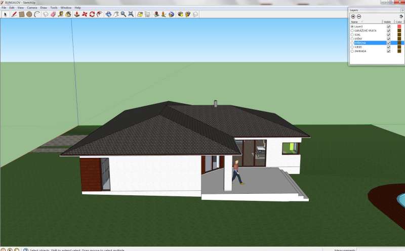

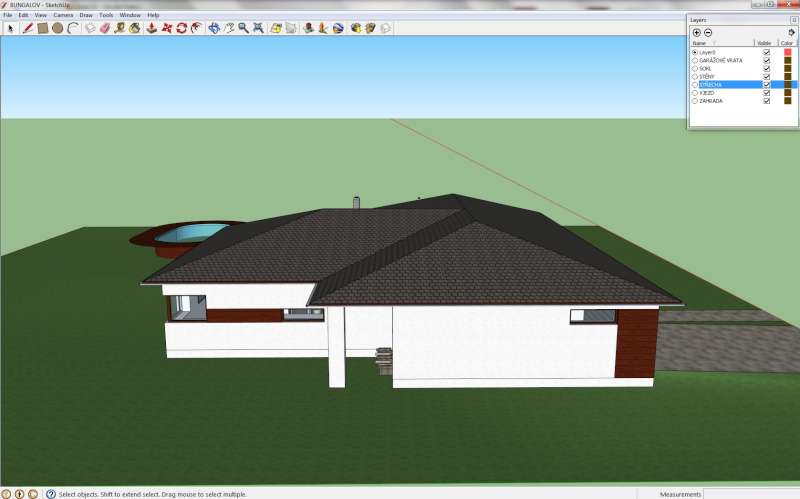

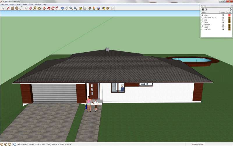

Trosku jsem pokrocil
Dal jsem na Vas a komin uz neni v detskem pokoji. Uprostred vznikla technicka mistnost a pradelna zaroven. Druhy detsky pokoj vznikl misto puvodni pradelny. Domek se jeste o kousek zvetsil a rovnou strechu jsem vymenil za valbovou (tim vznikl i fajn koutek na drevo). Zahrada je zatim provizorni - pouze trava a bazen jeste neni umisteny
