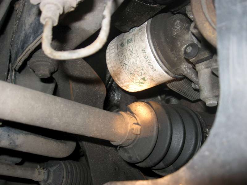

Pokud motor vypneš a za dvě minuty nastartuješ zhasne mazání hned?
Koukni na olejový filtr jestli kolem něj neteče olej.Je na něj vidět když vytočíš kola do pravýho rejdu a z pravýho předního rohu auta koukáš zespodu na zadní část motoru.

Příspěvek od Jardak » 22.05.2012 18:38
Tak je chyba ve filtru,při deším stání z něj odteče olej a než ho čerpadlo po startu naplní,tak svítí kontrolka.Filtr bych vyměnil,pokud možno za značkovej.

Ty jsi chytil vanou? Jestli ano a vana je prohnutá,tak čerpadlo špatně saje olej,ale to se většinou projeví rozsvěcováním kontrolky při delší jízdě ve vyšších otáčkách motoru (na dálnici).
Filtr dávam Mann W 920/32.
Nahni se před pravý přední kolo a zkontroluj jestli filtr těsní.Tady jsem ti cvaknul umístění filtru.
