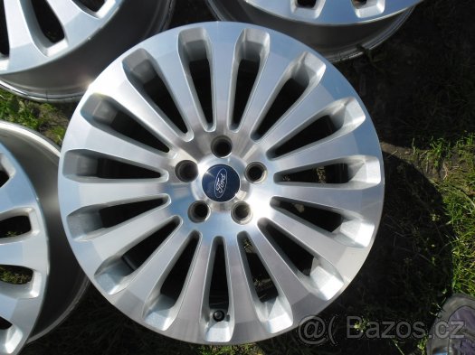

Ahoj, jen pro jistotu: Tyto kola v příloze (snad se mi podařilo přílohu přidat) mi budou pasovat na focuse? Jde mi hlavně o šířku pneu. Mondeo na nich má tuším 235ky, ne? Půjde mi tam focusová šířka 205? Ty kola jsem viděl už na Focusech, ale ta šířka mi tam nesedí. Tedy alespoň ne se schvalneným rozměrem v TP.

Tak jsem si to našel... pokud to někomu pomůže:
Co znamenají rozměry pneu a ráfků zde:
http://www.pneumatiky-prodej-pneu.cz/romery-pneu-d77/
Dle toho tedy vidím, že na focusovou šířku pneu 205 potřebuji ráfky o šířce 5,5 až 7,5 palce. Problem solved

Ak na 7.5J (7.5 palca) rafiky obujes pneu siroke 205mm, budu bocnice do A. S velkou pravdepodobnostou budes drat zadne lemy blanikov (pri ET 36 uz deru).
Ak obujes pneu siroke 205mm na cokolvek mensie ako 6.5J, budu zas bocnice vydute ako na traktore
Na 205mm plaste rafiky (podla skusenosti) 7J.
