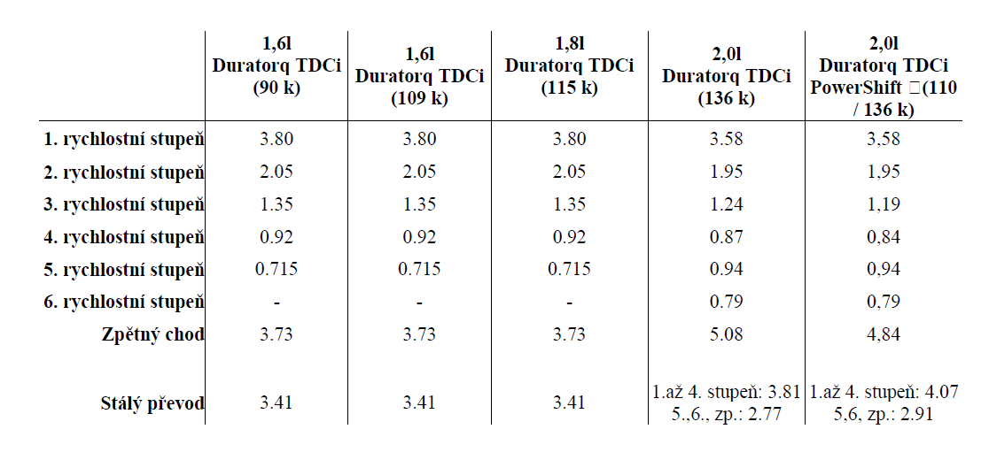

Najlepsie riesenie je 2.0i. Zdanliva nevyhoda vyssej spotreby sa vrati na servise - ani FAPOff nie je zadara, navyse nehrozia problemy s turbom, vstrekovacmi atd. atd.
Apropo - 1.8TDCI ma variabilne turbo a neviem, co vsetci nadavaju na sprevodovanie - ide to pekne a bez problemov. Zhodne odprevodovanie ma aj 1.6TDCI a tam na to nikto nenadava, vid priloha.
1.8TDCI by som bral radsej ako 2.0TDCI prave preto, lebo je to rokmi overena konstrukcia, s ktorou neboli zaznamenane ziadne vacsie tazkosti. Niekolko 2.0TDCi tu uz po 170 - 200k km klaklo. A to fatalne, takze sa riesila vymena motora...

S tou 1.8 se jezdí úplně v pohodě, jediný co, že se stím člověk musí naučit jezdit a převody jsou taky v poho a ani velká turbodíra tam není jak někteří píšou
a hlavně s tou 1.8 budeš mít míň problémů, ale to už je na tobě jak se rozhodneš. Chápu, že seš zvyklej na nějaký standart, když to řeknu takhle a polevovat ve výkonu prostě nechceš.
