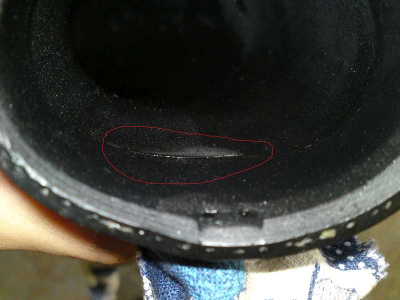

Montoja: tak jsem dneska natíral třmeny a když jsem čekal než uschnou, tak jsem se chtěl podívat na vzduchovej filtr jak je na tom. Pak jsem si všimnul toho gumovýho kolínka, že je nějak posunutý, tak jsem ho sundal vyčistil a vtom jsem si všimnul, že je tam trhlina zevnitř viz: foto hned na kraji jako pod objímku, ale není úplně skrz, ale jenom na provázky co jsou vevnitř, myslíš, že by to mohlo být tím? Taky se na to jukni, jestli ji tam taky nemáš. :?
Nevíte někdo náhodou kolik to kolínko gumový s těma objímka stojí?

Pocitaj 50 EUR...

To mas to kolienko co ide priamo od turba alebo to co ide do sania ja nemam ani v jednom ziadne trhlny.Ak je to co ide priamo od turba tak to sa kupje cele aj s tou rurou co je popd naftovy filter a dalsim kolenom co ide do ic.Ja som to vymenil cele tak stare mam.Ja som bol dnes na dalsom pc a zistili ze ty co mi robili tie podlozky tak mi nevymazali chyby co vznikli pri odpojeni vstrekovacov.Bola tam chyba ze trvale odpojenie vstrekovacov a napajanie alternatora tak neviem co s tym tam robili.V tomto servise mi povedali ze moze byt zasrata variabilita lopatiek v turbine ze staci rozobrat a vycistit.

Tak ona tam je trhlina, ale není skrz jenom prostě na ty provázky + stržený objímky :( To mě už taky napadlo jestli nemůže být variabil zasranej, nebo se třeba nenatáčí jedna klapička vevnitř, no vyměním tu hadice a pak se uvidí. Kde se dá sehnat ta hadice, nikde jsem jí právě na elitu nenašel :(

Ja som to objednaval original s fordu lebo nahrada nexistuje a ktore koleno to vlastne mas?

To nahoře nad nádržkou chladicí kapaliny a tam je ještě někde nějaký jiný? Na kolik tě to přišlo?

To horne co je pri nadrzke tak sa objednava aj s tou kovovou rurou cena 70e na sk.Tam je tych hadic este viac.Ja som menil tu co ide priamo od turba popod naftovvy filter co ide a mna stala 200e

Ty si phofy spominal ze ti to aj zadymi ciernym tak to ti sposobuje ta hadica lebo ja som to skusal na svojom aute.Stacilo ze som ju povolil a uz to zacalo dymit ciernym.

Montoja: Neříkej mi, že se nedá sehnat samotná hadice, ta plechová mi bude k prdu

Aspon u nas na sk kde ja objednavam tak tam riesia taketo veci iba original lebo nahrada sa neda zohnat ked som pozeral v anglii tak tam neni problem Vcera som nasiel cisto nove turbo za 330libier

Tak já náhradu u nás taky nemůžu najít a budu muset zajet do forda si pro originál, ale nechce se mi za to nechat 70eur. Takže budeš dávat nový turbo? :(

Idem este to vyskust nahodit na pc a zistit pocas jazdy ako pracuje turbo ci dava presne ako ma lebo ja som v zime jazdil na kratke vzdialenosti tak sa motor nestihol ani zohriat.Je mozne ze je to turbo zakarbonovane.Ak sa potvrdi ze turbo je zanesene tak ho dam von a sam si ho vycistim.Turbo mam za 1hodinu von.

No tak snad, už na to příjdeš, tyhle závady fakt nesnáším. Já teda zítra zajdu do fordu a objednám to kolínko :? S autem teď radši jezdit nebudu a by se to neposr.. úplně :?

Podla mna sa ti nemoze nic stat.Som zvedavy za kolko to zozenies.Mne sa zda ze to koleno som videl na dakej cz strnke ked som hladal pre seba ale to druhe.
