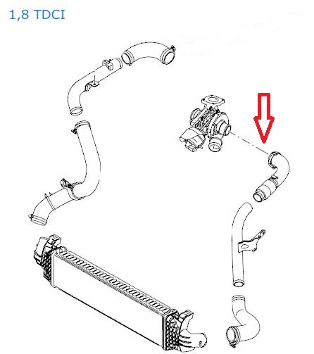

Tak už mám novou hadici, stála 1400kč i stou plechovou. Turbo tlačí tam jak je červená šipka?

Příspěvek od lucky.jack » 11.06.2012 16:12
phofy píše:Tak už mám novou hadici, stála 1400kč i stou plechovou. Turbo tlačí tam jak je červená šipka?
Ano, tímhle směrem jde vzduch z turba do sání.

Tak už mám hadici vyměněnou, tak se uvidí, jestli to bude dál dělat :dih:
